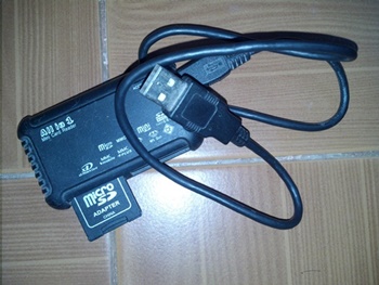

« ตอบ #984 เมื่อ: 01 กรกฎาคม 2557, 12:29 »
openbox s10 ช่อง usb เอา micro sd ต่อ การ์ดรีดเดอร์ เสียบแล้ว
เครื่องไม่อ่านและมองไม่เห็นอ่ะครับ แต่ใช้ Flash Drive เสียบอ่านได้ปกติ
ตกลงมันใช้การ์ดรีดเดอร์ (ตามภาพ) ได้เปล่าอ่ะครับ ขอบคุณครับ
anuchu
กระทู้: 54
« ตอบ #985 เมื่อ: 01 กรกฎาคม 2557, 20:35 »
ผมก็ใช้อยู่  ที่ใช้ไม่ได้ขึ้นกับขนาดเมมและรูปแบบฟอร์เมทเมม ปกติใช้   fat32  mem 8 gb

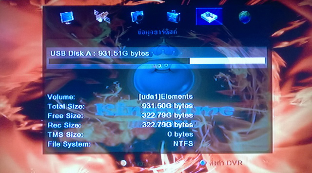

raider
กระทู้: 944
จงเชื่อว่าเราทำได้
« ตอบ #986 เมื่อ: 01 กรกฎาคม 2557, 20:48 »
ผมลองเอา External HDD ขนาด 1TB Format NTFS ต่อก็สามารถใช้งานได้ครับ
