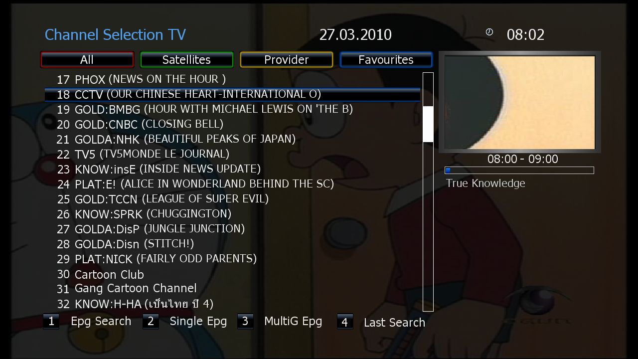

IskyNetFree
กระทู้: 1,356
« ตอบ #7 เมื่อ: 27 มีนาคม 2553, 08:09 »
ลองดี่ชื่อช่องครับ...ตอนนนี้พวกวงเล็บชื่อแพ็คเกจหายไปหมดแล้ว
เปลี่ยนเป็นวงเล็บที่ชื่อรายการแทนที่ออกอากาศแทนไปทุกช่องแล้วครับ

qa11
« ตอบ #10 เมื่อ: 30 มีนาคม 2553, 22:36 »
ผมแสกนช่องใหม่แล้วใช้ dcc rename ชื่อเอาครับ แต่เวลาจะ FTP จากดรีมกลับไปที่ COM ไฟล์ picon มันมาไม่ครบมองไม่เห็นมั่ง อย่างเช่น KNOW:EXP2 , GOLD:MAX พวกนี้จะมองไม่เห็นหรือไม่มีไฟล์กลับมาที่คอมด้วยซ้ำ แต่ถ้าเป็น EXP1 อย่างงี้จะเห็นปกติครับ ใครรู้บ้างเป็นเพราะอะไร
qa11
« ตอบ #11 เมื่อ: 30 มีนาคม 2553, 22:40 »
แต่ rename โดยใช้ dcc ใช้งานโชว์ครับหมดนะครับเวลาเปลี่ยนช่องไม่มีปัญหา แต่ถ้า FTP กลับมาที่ คอม มันจะมองไม่เห็นไฟล์ picon เช่น KNOW:EXP2 แบบนี้ครับ แต่ถ้า EXP1 แบบนี้ปกติครับ
วิริเยน
กระทู้: 345
« ตอบ #12 เมื่อ: 31 มีนาคม 2553, 02:35 »
สาเหตุก็คือ ชื่อไฟล์ที่มีอักขระพิเศษใช้กับ windows ไม่ได้ครับ
nsr150
กระทู้: 168
« ตอบ #13 เมื่อ: 31 มีนาคม 2553, 09:33 »
ผมใช้วิธีลบชื่อออก เช่น KNOW:EXP2 ลบให้เหลือ EXP2 มันก็แสคงเหมือนเดิม
ง่ายๆด้วยรีโมท
1.กด ko
2.เลือกดาวเทียม thaicom ku provider True แล้ว ok
3.กด menu แล้วเลือก rename
4.ลบด้วยปุ่มแดงจาก KNOW:EXP2 ให้เป็น EXP2 แล้วกด ok
5.เมื่อทำหมดแล้ว กด menu แล้วปิดเปิดเครื่องใหม่ จบครับ
FW2
« ตอบ #14 เมื่อ: 01 เมษายน 2553, 11:51 »
ง่ายๆด้วยรีโมท
1.กด ko
2.เลือกดาวเทียม thaicom ku provider 2 แล้ว ok
ดีจริงครับ ลองแล้วโอเคทำอิมเมจเก็บไว้เลย จะได้ไม่ต้องมากดรีโมทแก้บ่อยๆ เมื่อยมือ  Grin
ง่ายมาก
« ตอบ #15 เมื่อ: 09 เมษายน 2553, 20:35 »
ไม่เห็นต้องใช้รีโมทแก้ให้เมื่อยมือเลย เพียงใช้DCCเข้าไปแก้ แล้วใช้คำสั่งแทนที่(replace) เช่น KNOW: ก็แทนที่ด้วยช่องว่าง ทำแบบนี้กับ GOLD: PLAT: แล้วชักปลั๊กออก เปิดเครื่องปั๊บPiconมาปุ๊บเลย ง่ายกว่ากันเยอะ
