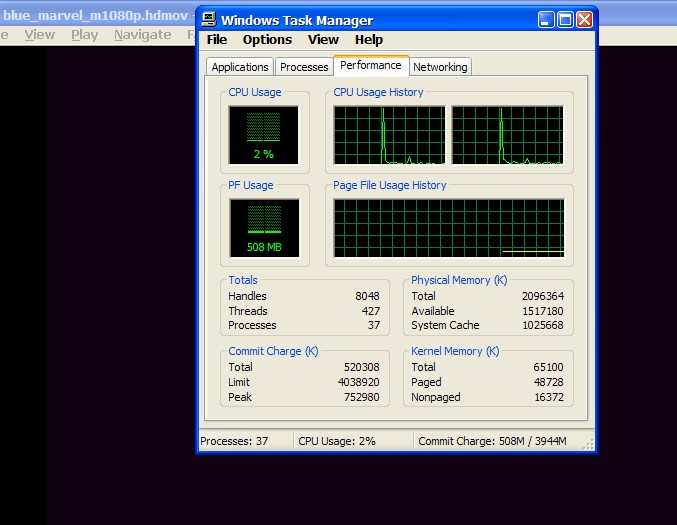

1080p ซีพียูวิ่งกี่ % ครับ สอบถามไว้เป็นแนวทางในการอัพเกรดเครื่องในอนาคต(อีกนาน)
เครื่องปัจจุบัน sempron 2200+ 1.5GHz, ram 1 Gb, vga ait hd4650 1Gb
ใช้ซอฟแวร์ดีโค๊ดดูไม่ได้เลยครับ ต้องใช้ฮาดแวร์การ์ดจอดีโค๊ดถึงจะดูพวก mkv @4.1 ได้
ขนาดใช้การ์ดจอดีโค๊ดแล้ว ซีพียูยังวิ่ง 40-60 เลยครับ ดูจบเรื่องนึงต้องปิดเครื่องเพื่อพักเครื่อง
สงสารมันอย่างแรง - -*
bomusic
เล่นดาวเทียมเป็นงานอดิเรก
กระทู้: 1,318
ชมรมคนมือคัน
« ตอบ #5 เมื่อ: 24 ตุลาคม 2552, 20:19 »
แบบนี้หรือเปล่าครับ ผมเปิดดูไฟล์ 1080p
แต่ผมลงพวก core avc กับ Haali media splitter ไว้ แล้วให้ GPU ของการ์ดจอถอดรหัส

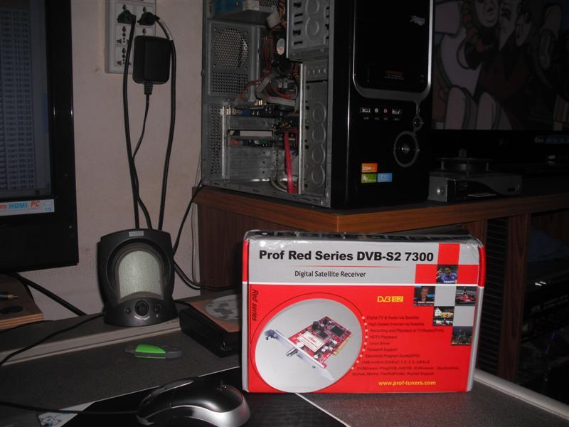

ของมาถึงแล้วครับ ดันไปติดวันปิยะ 23 เลยอดดูแดงเดือดเลย
สภาพมา pack แบบแน่นหนามาก เที่ยวนี้ไ่ม่มีเสียค่าศุลกากรครับ ดังนั้นเท่ากับซื้อได้ในราคา 2000 นิดๆ
แกะเรียบร้อย
มีมาครบ

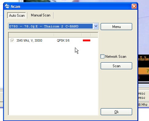

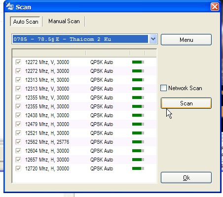

ยังหาวิธีเซท diseq ไม่รอดครับ สามารถ scan ได้ port 1 คือ thaicom ku เท่านั้น
port 2 ที่เป็น c-band ใส่ไปแล้ว สัญญาณไม่ขึ้น

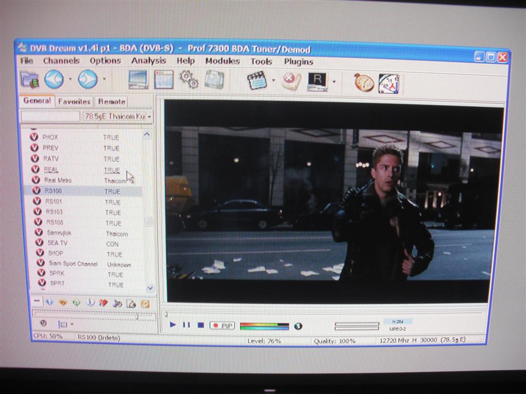

อันนี้ภาพการดูช่อง rs100 ค่าการใช้ cpu เฉลี่ย 40-55%

ล่าสุดใช้ diseq กับ port 2 ได้แ้ล้วครับ มั่วๆเอา ตั้งแบบนี้ตรง uncommitted มัน scan ได้ซะงั้น งง

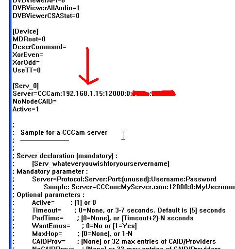

ตามรูป ผมแชร์วงแลนในบ้านจากเครื่อง dreambix 500 อีกต่อนึง  :'(

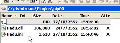

รู้ดีอีกแนะ อิอิ ตอนนี้ผมยังหาทางใช้ remote กับ dvbdream ไม่ได้เลยอ่ะ

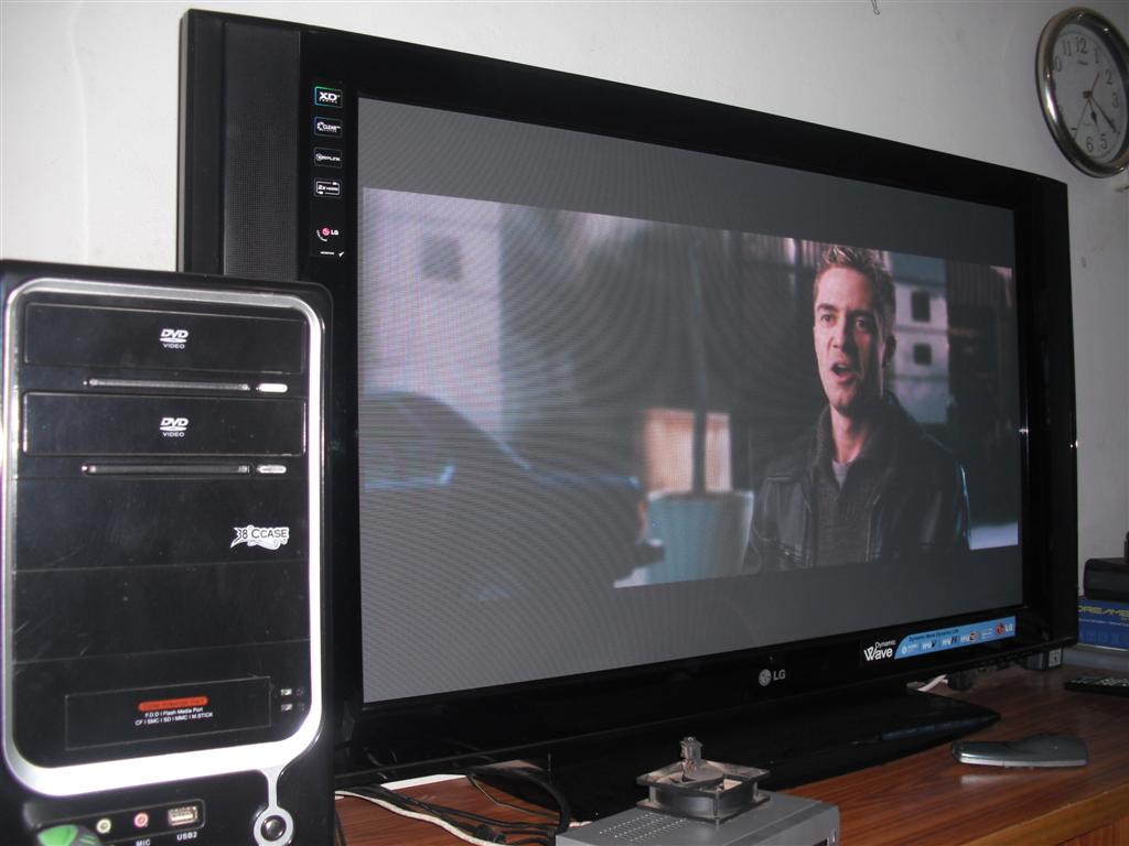

ตอนนี้เปลี่ยนวิธีการต่อสายใหม่ โดย
จาก 3 ดาวมาเข้า diseq 4x1 > เสียบที่ in ของ db500 > ต่อจาก lnb out ของ db500 ไปที่ pci card ครับ
โดยที่เครื่อง db500 ใช้รีโมทปิดไว้ให้ขึ้นไฟแดง (แต่มันยังสามารถแชร์ออกได้อยู่)
ถ้าไม่ได้ดูช่องพวก HD ก็จะปิดโปรแกรมในคอมพ์แล้วไปดูจากเครื่อง db500 ตามปกติ
