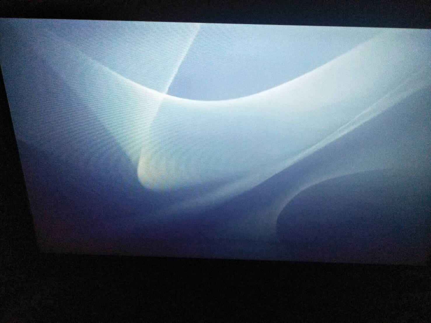

« ตอบ #8 เมื่อ: 01 เมษายน 2562, 23:21 »
https://www.sendspace.com/file/fha3ty
ลองดูครับ
ลงแล้วครับ ค้างหน้าจอครับ

« ตอบ #9 เมื่อ: 01 เมษายน 2562, 23:29 »
หลงลองเหมือนกัน ค้างที่ON! ดีนะเตรียมตัวแก้แฮ้งค์ไว้เลยรอดตัวไป  (นึกแล้วว่าเคยลอง fw ตัวเก่าๆ จะเป็นแบบนี้ละ) เอิ้กๆๆ Cheesy Cheesy Cheesy

« ตอบ #15 เมื่อ: 18 เมษายน 2562, 20:48 »
ท่านได พอแนะนวิธีแก้ไข ลงเฟรมแวร์แล้วค้าง   ตอนนี้ เปิดมาค้างครับ

« ตอบ #16 เมื่อ: 18 เมษายน 2562, 21:10 »
เตือนข้างบนแล้วน้า ว่ามันค้างไม่เชื่อ เอิ้กๆๆ.. Cheesy Cheesy Cheesy
https://upload.i4th.in.th/th/download.php?id=5CB883FD1
โหลดเอาไฟล์ตัวนี้ไป แตกไฟล์ซิบเป็นโฟลเดอร์ ขื่อ files (อย่าเปลี่ยนเป็นชื่ออื่น)ใส่usb เสียบหลังกล่อง supernet กดปุ่ม V หน้าเครื่องค้างไว้ แล้วเปิดสวิชข้างหลัง รอโหลดสักครู่ค่อยปล่อยมือ แค่เนี้ยละท่าน... Cheesy Cheesy Cheesy

« ตอบ #18 เมื่อ: 20 เมษายน 2562, 09:03 »
สำเร็จละ ขอบคุณมาก
