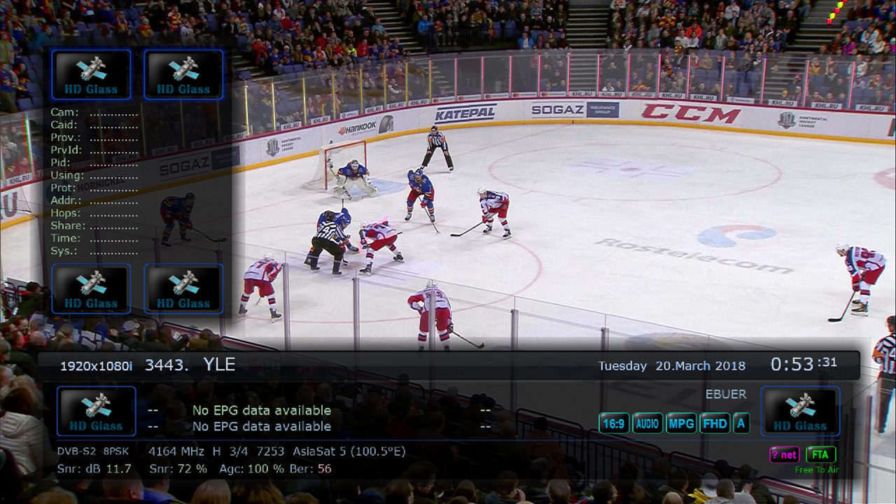

ลอง  OPENATV 6.1  CLOUD IBOX 2 Plus/3  IMAGE
« แก้ไขครั้งสุดท้าย: 20 มีนาคม 2561, 00:57 โดย Pramote » บันทึกการเข้า
