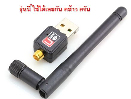

ก็ต้องหา USB WIFI ที่ใช้ ชิป ที่ ใช้ได้กะคล้าว 3 สิครับ
มือสอง เห็นขายกันอยู่ที่ 300 ส่งลงทะเบียน
ของใหม่มีประกัน (หน้าตาเหมือนกัน แต่ ชิปคนละตัว ใช้ไม่ได้กะคล้าว3)
350 มั๊ง ส่ง EMS   ลาซาด้าก็ขายอยู่น๊ะ  แต่ ต้องหาไดรเวอร์ เพราะคล้าว มองไม่เห็น

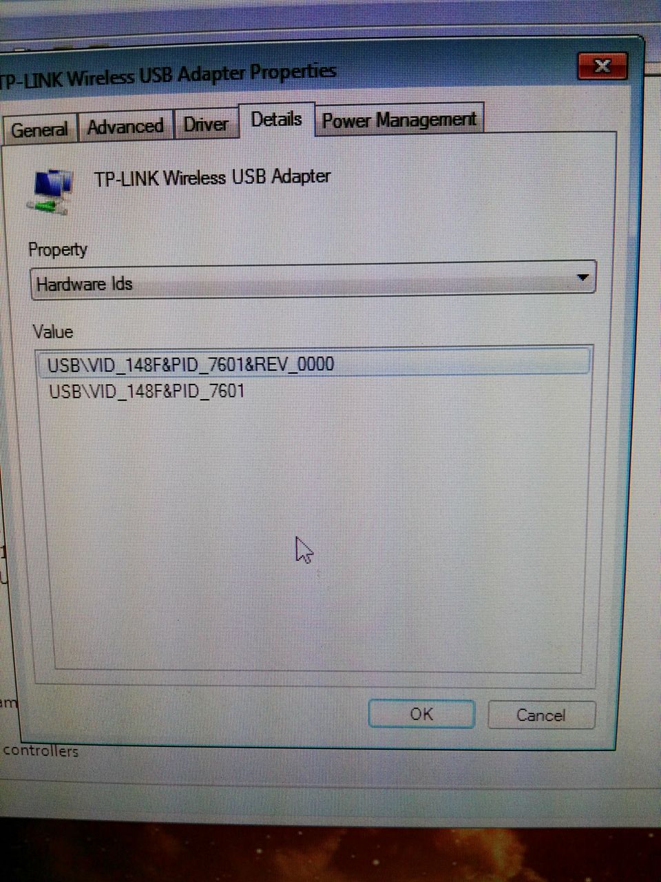

usb wifi รุ่นไหน เสียบคอมแล้วเอา hw ids มา ส่วนการลง firmware ใหม่ ใช้แต่ usb ไม่ใช้ lan ครับ

« ตอบ #6 เมื่อ: 23 กรกฎาคม 2559, 20:29 »
ได้ตามนี้ครับอาจารย์ ผมจะไปต่อยังไงได้บ้างครับ
ถ้าบอกว่า ”ผิดเป็นครู” ... ผิดบ่อยอย่างกูคงเป็น "อธิการบดี"
« ตอบ #7 เมื่อ: 23 กรกฎาคม 2559, 22:06 »
ต้องใช้ driver mt7601usta ซึ่งตัวนี้ผมไม่ได้ลงไว้ใน firmware ที่ผมทำไว้ ในภายหน้าจะพยายามใส่ driver ตัวนี้ไว้ให้ครับ
โหลด http://www63.zippyshare.com/v/xwYn7wOg/file.html ให้นำ ipk ลงผ่าน usb ด้วย Software Manager ที่มีติดเครื่องครับ

เท่าที่เช็คเหมือนว่าตัว driver mt7601u จะมีปัญหาครับ

เพิ่ม m7601 ให่้แล้วนะ ทดสอบกับ cloud2+ ใช้งานได้ไม่มีปัญหา เสียบ usb wifi ที่หลังเครื่องนะครับ
โหลดที่ http://thaidreambox.bayore.net/index.php?topic=23978
