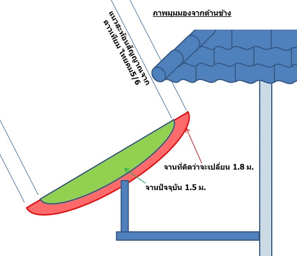

       จากรูปด้านบน คือผมคิดจะเปลี่ยนจาน C-Band ที่ใช้รับสัญญาณด่วเทียมไทยคม5/6  จากขนาด 1.5 ม. เป็น 1.8 ม. โดยไม่เปลี่ยนขาจาน เพราะขาจานผมเป็นแบบทำเองยื่นจากผนังออกมาประมาณ 2 ม. ซึ่งถือว่ายื่นเยอะแล้ว
      จะเห็นว่าแนวรับสัญญาณกับจาน 1.5 ม. ปัจจุบันนั้นเฉี่ยวกับชายแนวชายคาอยู่ หากผมเปลี่ยนเป็นจาน 1.8 ม. แนวสัญญานที่ขอบบนของจานจะโดนบังไปนึดนึงโดยประมาณดังรูปครับ
คำถามของผม ที่ต้องการข้อชี้แนะจากผู้ชำนาญการในเรื่องนี้ก็คือ....
คุณภาพสัญญาณที่น่าจะได้จากจานใหม่ 1.8 ม. ที่หน้าจานโดนบังนิดนึงดังรูป จะดีกว่าจานปัจจุบัน 1.5 ม. ที่ไม่โดนบังหน้าจานหรือไม่อย่างไรครับ ?
คือจากปัญหาช่อง 3HD ที่ C-Band จะลงมือเลยผมก็กลัวขาดทุนน่ะครับ อิ อิ
ขอขอบคุณทุกคำนำล่วงล่วงหน้าครับผม  Wink  Wink

 จาน 1.8ม. ใช่ D1.75 หรือเปล่าครับ จานจะสะท้อนคลื่นทั้งหมดสี่ด้าน จะถูกบังในส่วนที่ชิ้นขวาบนนิดนึง ตามรูปที่ท่านวาดมา เกนอาจจะลดลงบ้างตามส่วนที่บัง
 แต่ถ้าเทียบกับจานขนาด 1.5 ม. จานใหญ่เกนการรับย่อมดีกว่าอยู่แล้วครับ  คุ้มค่ากว่าอยู่แล้ว เพราะจานเก่าเอาไปบริจาค เพื่อนบ้านที่ยังรับสัญญาณทีวีดิจิตอลไม่ได้ อิอิ  Grin
  ถ้าจะเปลี่ยนจานจริงๆ จานไทยแซทในขนาดที่ใกล้เคียงกัน น่าจะเป็น 1.9 ม. คอจานน่าจะปรับง่ายกว่าของพีเอสไอน่ะ อาจจะแพงกว่า ขวดเขียว 2-3 ขวดเอง

เอาใหญ่ไว้ก่อน พ่อสอนไว้ครับ หึหึ
ท่านต้องทราบก่อนว่า ท่านรับดาวเทียมไทยคม 5 และ 6 (ตาม spec ไทยคมบอก ต้องใช้จาน 6 - 8 ฟุต)ซึ่งอยู่ที่ตำแหน่ง 78.5 (เขาว่างั้น) และดาวเทียม 2 ดวงอยู่ในตำแหน่งเดียวกัน (ตามทฤษฏี) แต่ในทางปฎิบัติ ดาวเทียมที่ส่งลงมาจากฟ้า ในอวกาศ ทั้ง 2 ดวง มันอยู่ห่างกัน 600 กม. เมื่อท่านรับไทยคม 5 ได้แรงที่สุดแล้ว (ปกติมักเป็นเป็นขั้ว V และ H บางความถี่)ไทยคม 6 สัญญาณจะลดลงตามปกติ ถ้าจานเล็กจะเห็นชัดเจน แต่จานใหญ่ๆไม่ค่อยมีผลมากนัก ในทางกลับกันท่านรับไทยคม 6 (ปกติเป็นขั้ว H ทั้งหมด ขั้ว v ขายต่างชาติหมดแล้ว) ให้สัญญาณแรงที่สุด ขั้ว v ก็ต้องลดลงเป็นธรรมดา เพราะหน้าจานไม่ตรงกับดาว เพราะฉนั้นเอาใหญ่เข้าไว้ ปัญหาจบครับ

ผมบังมากกว่านี้ แต่ก็ยังดีกว่า 1.5 ที่เคยใช้ครับ

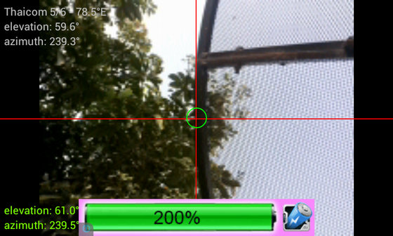

ท่าน MonChan น่าจะโดนบังน้อยกว่าของผมนะ 555 (ของลอง TP ที่ท่านๆว่ากัน ก็ยังรับได้อยู่ แต่ไม่ได้ดูตลอด เลยไม่แน่ใจว่า ช่วงที่ไม่ได้ดูจะมีปัญหาหรือเปล่า Grin)
ต้นไม้บ้านท่านเองหรือของข้างบ้านครับ

 ต้นไม้เป็นของญาติข้างบ้าน เห็นร่องรอยการตัดยอดถี่ยิบ หูกระจงกิ่งมันค่อนข้างแผ่ออกด้านกว้างครับ น่าจะใช้เสาแบบสามเหลี่ยมยึดกับผนังบ้านยื่นออกมา
 ความสูงประมาณหลังคาชั้นหนึ่ง แล้วยึดตั้งจานอีกที น่าจะได้ครับ หรือถ้าชอบแบบท้าทายหน่อยก็แบบลิ้งค์ข้างล่าง หรือหันไปพึ่งแผง 7E

จากภาพหูกระจงของ อ.Mad3Wizard ผมก็คิดถึงกิ่งมะม่วงของเพื่อนบ้าน ที่เคยเล็งๆ ไว้ว่าไม่บังจานผม แล้วก็คิดถามตัวเองขึ้นว่า
เอ้ย.... กิ่งมะม่วงที่ห่างหน้าจานเมื่อเกือบสองปีก่อน มันยื่นออกมาบังหน้าจานหรือเปล่า ?
รีบเลิกงาน รีบกลับบ้าน แล้วปีนหลังคาขึ้นไปนั่งที่่ใต้จาน
แล้วเปิดแอพฯ Enigma2 Signal Meter  ตั้งค่าเลือกดาวไทยคม5/6  แล้วก็เล็งกล้องขึ้นไปจากใต้จานไปหาขอบจาน ส่าย-ก้ม-กล้องจนสีแดงแกน X-Y มาตัดกันตรงวงกลมกลางกล้อง วงกลมจะเป็นสีเขียวซึ่งก็คือทิศทางของกล้องส่องไปยังดาวเทียมผ่านที่ขอบจาน  จึงได้ภาพมาดังด้านล่างครับ
ไม่ชักช้าลีลา ขอเพื่อนบ้านตัดกิ่งมะม่วงออกไปพอประมาณ
จึงพบว่า SNR ช่อง 3HDสวิงแคบกว่าเดิม และนานประมาณ 10 นาทีจึงจะเห็นโมเสคสักแว๊บนึง
จานเล็ก 1.5 ม.นี่ช่างอ่อนไหวเสียจริงๆ ปลายยอดมะม่วงแค่นั้นก็มีผลอีกแน่ะ  Wink
แต่เอ๊ะ....หรือว่าที่ดีขึ้นนั้นเป็นเพราะไทยคมเขาเริ่มแก้ไขปัญหาช่อง 3 HD ได้แล้ว ไม่ใช่เพราะผมตัดกิ่งมะม่วง 555555  Grin
