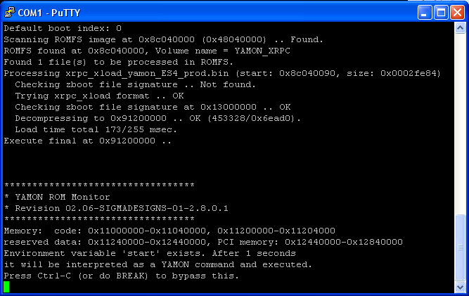

ผมได้อัฟเครื่องจาก ofw to e2 แล้วเครื่องดับไป พอกู้กลับคืนมาได้ ก็ลง e2 ผ่านทาง AZup แต่ลงแล้วไม่เสร็จค้างก่อน (จะใช้ AZup อีกก็ไม่เจอ ip แล้ว) พอจะใช้ putty แก้ไขกลับใช้ไม่ได้เพราะ putty วิ่งวนไปเรื่อยไม่ยอมหยุด ความคิดส่วนตัวน่าจะเป็นที่ f/w มันใหญ่ไปหรือเปล่าจึงทำให้ลงไม่สำเร็จ จึงจะหาวิธี format DOM นะครับ หรือจะมีวิธีไหนทำให้โปรแกรม putty หยุดรันได้ ขอบคุณครับ  DOM ผมรุ่นนี้ครับ

ตอนมันวิ่งวนประมาณนี้ครับ แต่ตอนนี้ผมลง f/w ใน fd อยู่ก็ดูได้ปกติครับ ผมสังเกตุดูใน putty ถ้าเครื่องใช้งานได้ปกติ มันจะมีข้อความว่า HDMI ON ขึ้นมา จะนำไป format กับคอมรุ่นเก่าก็ไม่ทราบว่าจะต่อไปเลี้ยงให้ dom ตำแหน่งไหน

putty วิ่งวนไปเรื่อยไม่ยอมหยุด พอจะมีภาพไหมครับ

ได้กด Ctrl-C เพื่อหยุดที่ yamon ไว้หรือยังครับ? แล้วค่อยไปเริ่มต้นใหม่ครับ
ยังไม่ได้ลองกด Ctrl-c เลย เดี๋ยวจะลองดูอีกครั้งแล้วจะมา รบกวนปรึกษาใหม่ ขอบคุณครับ

หยุด putty ได้ก็เริ่มตั้งแต่ต้นใหม่ พอลงเสร็จมันฟ้องแบบนี้ครับ  ลองปิด-เปิดสวิทซ์ด้านหลังเครื่องพร้อมกดปุ่ม vol+ ที่รีโมท แล้วใช้ Wireless Network Watcher เพื่อเช็ค ip ก็ยังมองไม่เห็น IP ครับ
ตรงหน้า putty เราสามารถ format dom ได้ไม๊

จะเข้าหน้านี้ได้ ท่านได้ทำขั้นตอนแก้ไข booting ค้างหรือยังครับ?
ผมทำผ่านไปแล้วรอบหนึ่งครับ แล้วก็ลง F/W ผ่าน azup ก็ไม่สมบูรณ์ (คิดว่าไฟล์ใหญ่ไป) แล้วก็เริ่มต้นทำ putty ใหม่ คราวนี้มันก็ค้างอย่างในรูปครับ  มันหมายความว่าอย่างไร

« ตอบ #11 เมื่อ: 27 กุมภาพันธ์ 2559, 14:41 »
ผมก็ทำตามขั้นตอนทุกอย่าง พอรูปสุดท้ายมันก็ค้างอยู่ตรงนี้ครับ

« ตอบ #12 เมื่อ: 27 กุมภาพันธ์ 2559, 15:57 »
มันบอกว่า kernel too old
http://thaidreambox.bayore.net/index.php?topic=11407.msg396402#msg396402
