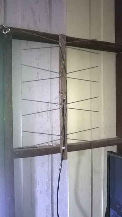

« ตอบ #24 เมื่อ: 05 สิงหาคม 2558, 18:50 »
อันนี้ทำเอง รับสัญญาได้ดีเหมือนกันครับ
ไม่ได้คิดเอง เลียนแบบเว็บนอกครับ

« ตอบ #26 เมื่อ: 05 สิงหาคม 2558, 20:22 »
 เป็นการทำ Antenna stacking ครับ คือเอาไดโพลหลายๆมาใช้รับสัญญาณจากสถานีส่ง ไม่มีไดเร็คเตอร์ แต่อาจจะมีชุดรีเฟ็คเตอร์เสริมเข้าไป ตามแบบรูปข้างล่างครับ
    การ stack สายอากาศเพื่อรับสัญญาณส่งแบบแนวตั้ง
    รูปแบบการติดตั้งไดโพลเพื่อใช้เลือกรับแนวของสัญญาณ
   ติดในระยะที่คนทั่วไปเอื้อมมือถึง กรณีที่ไฟรั่วที่เครื่องรับหรือทีวี ใครไปจับเข้า มีหวังได้เปลี่ยนทรงผมแน่ๆ เช็คด้วย อย่่าประมาณครับ
   ปล. น่านำเอาหลักการการ stacking ของระบบสายอากาศ มาใช้กับจานรับดาวเทียมเหมือนกันน่ะ ไม่รู้ทำได้หรือเปล่า แต่เคยเห็นสารคดีขององค์การนาซ่า ติดจานขนาดใหญ่เรียงกันเป็นแถวๆเลย ไม่รู้เอาไว้รับส่งอะไร

« ตอบ #27 เมื่อ: 05 สิงหาคม 2558, 20:32 »
ล่าสุดเป็นแบบนี้ครับ
การรับสัญญาณดีมากครับ  Grin
จงเชื่อว่าเราทำได้

« ตอบ #37 เมื่อ: 06 กันยายน 2558, 22:15 »
mod ชุดสุดท้ายและล่าสุดครับ เข้าประจำการแยก 3 จุด
เหตุผลที่ไม่ซื้อเพราะที่ปากช่องขายเสาดิจิตอล 5E และ 14E ในราคาเท่ากันคือ 350 บาท
เสานี้ผมทำเองโดยใช้พื้นฐานของไทยแซท 9E ครับ
ระยะทางจากสถานีส่งเขายายเที่ยงประมาณ 20 กิโลเมตรครับ
