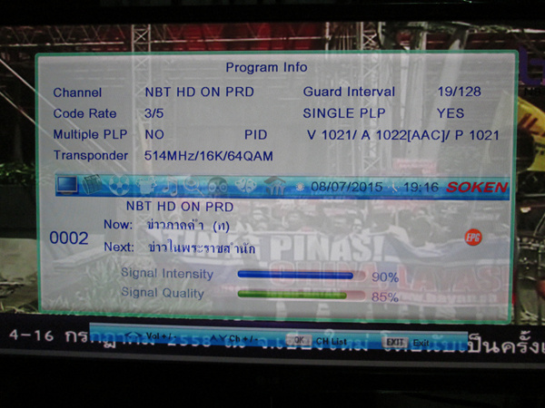

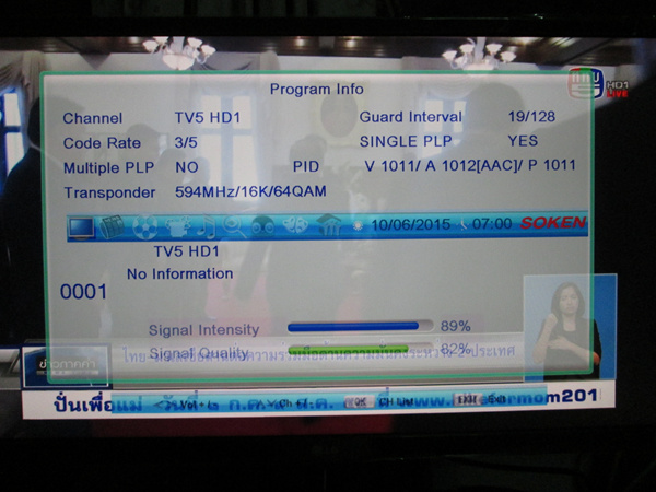

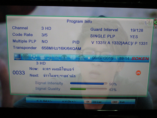

จากกล่อง DVB-T2 ที่แลกคูปองมา
TV5 HD 1
Guard  Interval 19/128
Code rate         3/5
กระทู้: 955
« ตอบ #32 เมื่อ: 08 กรกฎาคม 2558, 16:43 »
ขอขอบคุณท่าน DoiLuang มากๆ ครับ
หากเครื่องของท่านดูได้โดยง่าย ผมขอรบกวนท่านช่วยดูค่าเหล่านี้ จากไบหยก กทม. ให้ครบทุกความถี่หน่อยครับ
ช่อง           : ความถี่ MHz : Code rate or fec : Guard  Interval
NBT HD      :  514          :                          :
TV5 HD1    :  594          : 3/5                    : 19/128
MCOT HD   :  626          :                          :
3 HD          :  658          :                          :
Amarin HD :  722          :                          :
หรือหากเป็นรูปถ่ายหน้าจอที่แจ้งค่านี้ของแต่ละความถี่จะแหล่มมากๆ เลยเพราะที่อ่านเพิ่มวันนี้น่าจะมีค่าอื่นๆ เกี่ยวข้องด้วยครับ
ข้อมูลของท่านน่าจะทำให้หาสาเหตุของคล้าว3 ได้ง่ายขึ้นเยอะเลยครับ (ผมต้อส่งอาจารย์อีกทอด)  Grin
อ้อ.. กล่อง T2 ของท่านรุ่นไหนครับ
ขอบคุณมากๆ ครับ

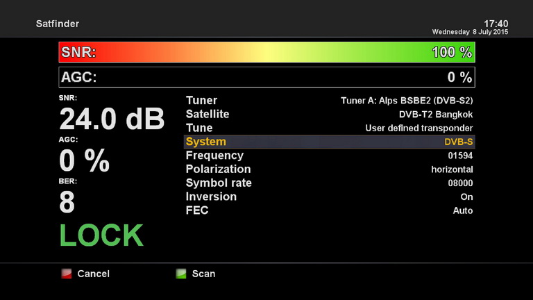

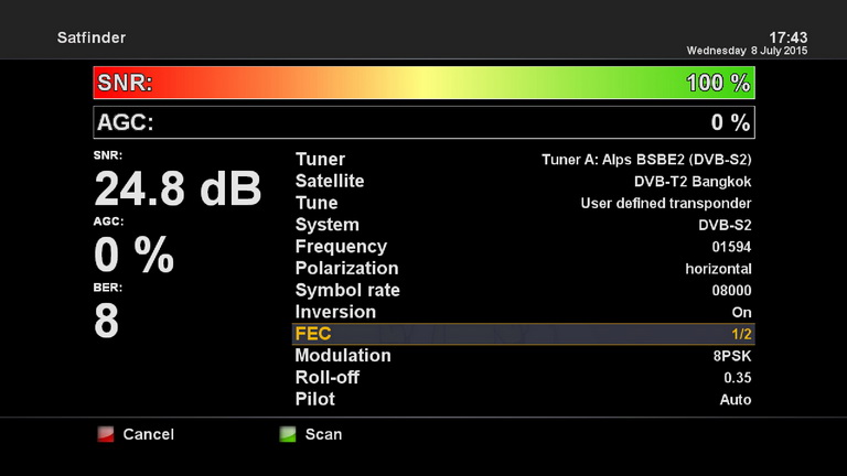

« ตอบ #33 เมื่อ: 08 กรกฎาคม 2558, 18:09 »
-ช่องที่ทดสอบ  TV5 HD1
-แผงสายอากาศ สามารถ 27E
-ตำแหน่งที่รับสัญญาน  อ.เมืองนครนายก
ระยะห่าง 90.85 ก.ม.   มุมเทียบกับทิศเหนือมุม 236๐
NAME   Bangkok
LATITUDE   13.xxxx
LONGITUDE   100.xxxx
ADDRESS   อาคารใบหยก 2
ผู้ให้บริการโครงข่าย   ช่องความถี่   ความถี่กึ่งกลาง
MUX1 กรมประชาสัมพันธ์   26   514 MHz
MUX2 กองทัพบก           36   594 MHz
MUX3 อสมท                 40   626 MHz
MUX4 ไทยพีบีเอส           44   658 MHz
MUX5 กองทัพบก            52   722 MHz
สำหรับ dm800se Triple Tuner
ค่า FEC  แทบจะไม่มีผล  ตั้งค่าอย่างไรสัญญานก็ล็อก
ตามภาพครับ
1594 H 8000  DVB-S   AUTO
1594 H 8000  DVB-S   NONE
1594 H 8000  DVB-S2   QPSK
1594 H 8000  DVB-S2   8PSK
« แก้ไขครั้งสุดท้าย: 09 กรกฎาคม 2558, 20:56 โดย arthit » บันทึกการเข้า

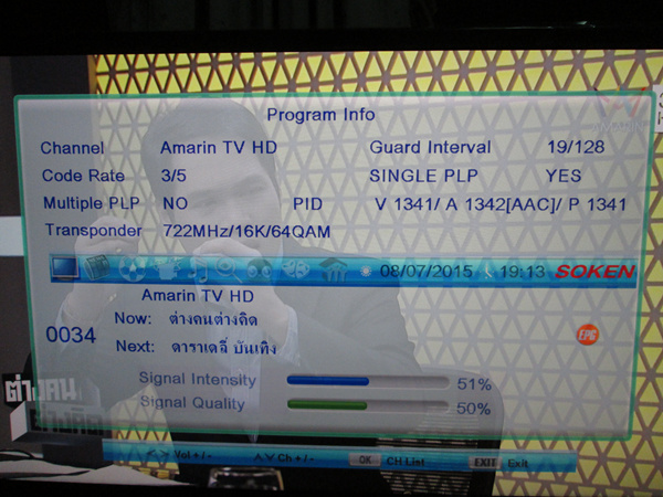

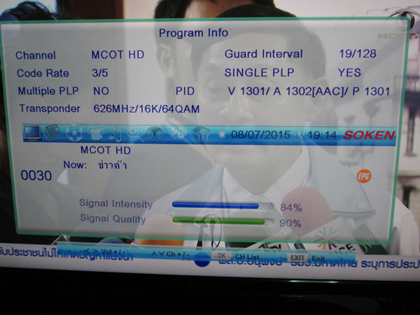

DoiLuang
กระทู้: 948
« ตอบ #34 เมื่อ: 08 กรกฎาคม 2558, 19:40 »
NBT HD      :  514          :                          :
MCOT HD   :  626          :                          :
3 HD          :  658          :                          :
Amarin HD :  722          :                          :
ขอบคุณมากๆ ครับ
จากเครื่อง SOKEN DB-234 ครับ จากที่ดูเหมือนว่าจะเหมือนกันหมดนะครับ น่าจะมี parameter บางตัวที่ไม่แสดงบนจอที่แตกต่างไปทำให้รับไม่ได้ ผมคิดว่าอย่าคาดหวังอะไรมากจากโรงงานนี้ ขนาดแค่สั่งปิดไฟเลี้ยงเสาอากาศยังไม่สามารถแก้ไข software ให้ได้ จนสุดท้ายต้องออกรุ่นมีสวิทช์ปิดเปิดออกมาแทน
กระทู้: 955
« ตอบ #35 เมื่อ: 08 กรกฎาคม 2558, 21:31 »
ขอบคุณท่าน arthit ท่าน Doiluang และท่าน nipon007 มากๆ ครับ
จากผลของท่าน arthit ที่ว่า...
800se SR4T Triple Tuner เปลี่ยนค่า Fec พบว่าค่า FEC  แทบจะไม่มีผล  ตั้งอย่างไรสัญญานก็ล็อก
แสดงให้เห็นว่าระบบการทำงาน และ driver ติดตั้ง tuner ของ 800se SR4T Triple Tuner นั้นไม่เหมือนกับ คล้าว3
ส่วนหนึ่งซึ่งจะเห็นได้จาก
 - ความถี่ T2 ของ 800se SR4T Triple Tuner นั้นจะไปอยู่กับความถี่ดาวเทียมที่ไฟล์ sattellites.xml และอิมเมจจะมองเห็น Tuner เป็นอันเดียว
 - ความถี่ T2 ของคล้าว3 จะไปอยู่ต่างหากที่ไฟล์ terrestrial.xml และตัวอิมเมจจะมองเห็น Tuner DVB-T2 แยกเป็นคนละตัวกับ Tuner DVB-S2
และจากที่ท่าน Doiluang โพสรูปให้ดู ที่ว่า...
code rate 3/5 และค่าที่โชวน์เหมือนกันหมดนะครับ น่าจะมี parameter บางตัวที่ไม่แสดงบนจอที่แตกต่างไปทำให้รับไม่ได้
ข้อมูลของท่านเป็นประโยชน์มากๆ ครับ  code rate 3/5 เหมือนกันหมด แต่คล้าว3 ไม่มีสัญญานแค่บางความถี่
ตึ๊บล่ะซิครับ ไปต่อไม่เป็น .....5555….   Roll Eyes  Roll Eyes
นึกอย่างอื่นไม่ออกและก็หาความต่างอื่นๆ ไม่ออก
อยากจะลองเพิ่ม code rate 3/5 และ 4/5 เข้าไปในอิมเมจคล้าว3 ให้มันครบดู ก็ไม่รู้ว่ามันเพิ่มที่ไฟล์ไหน โอยๆ ...  Cry  Cry
