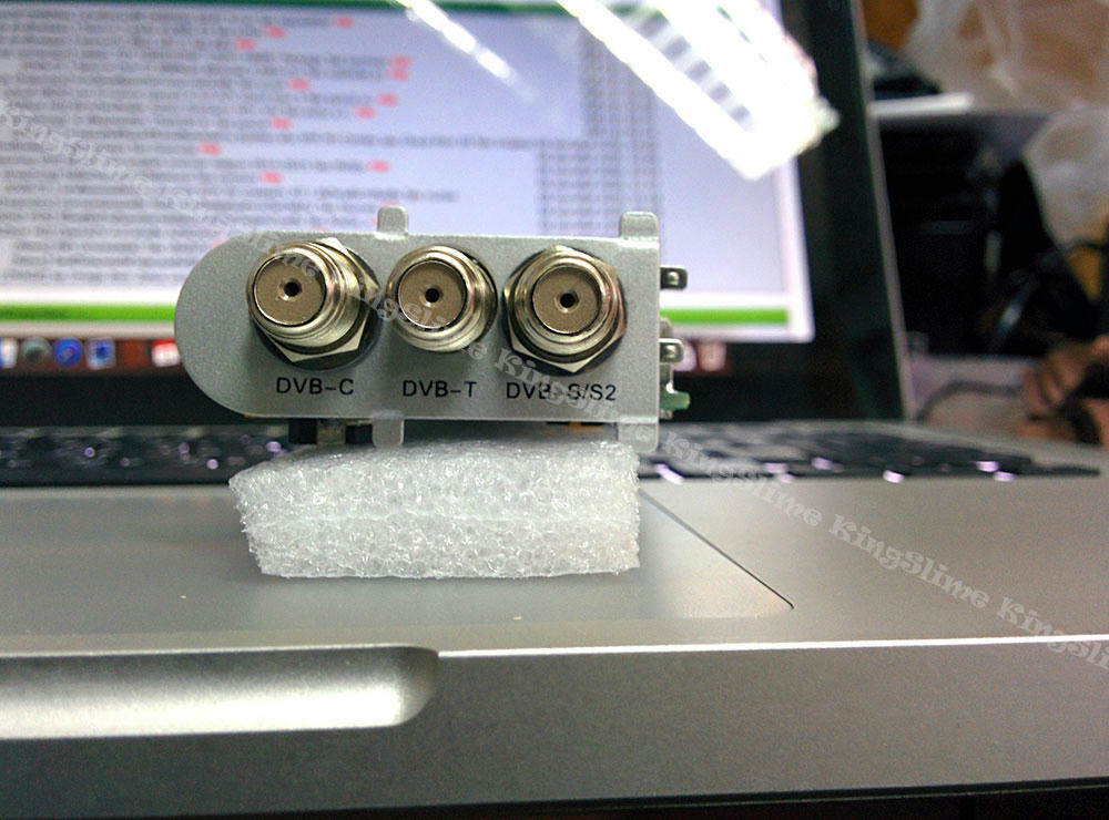

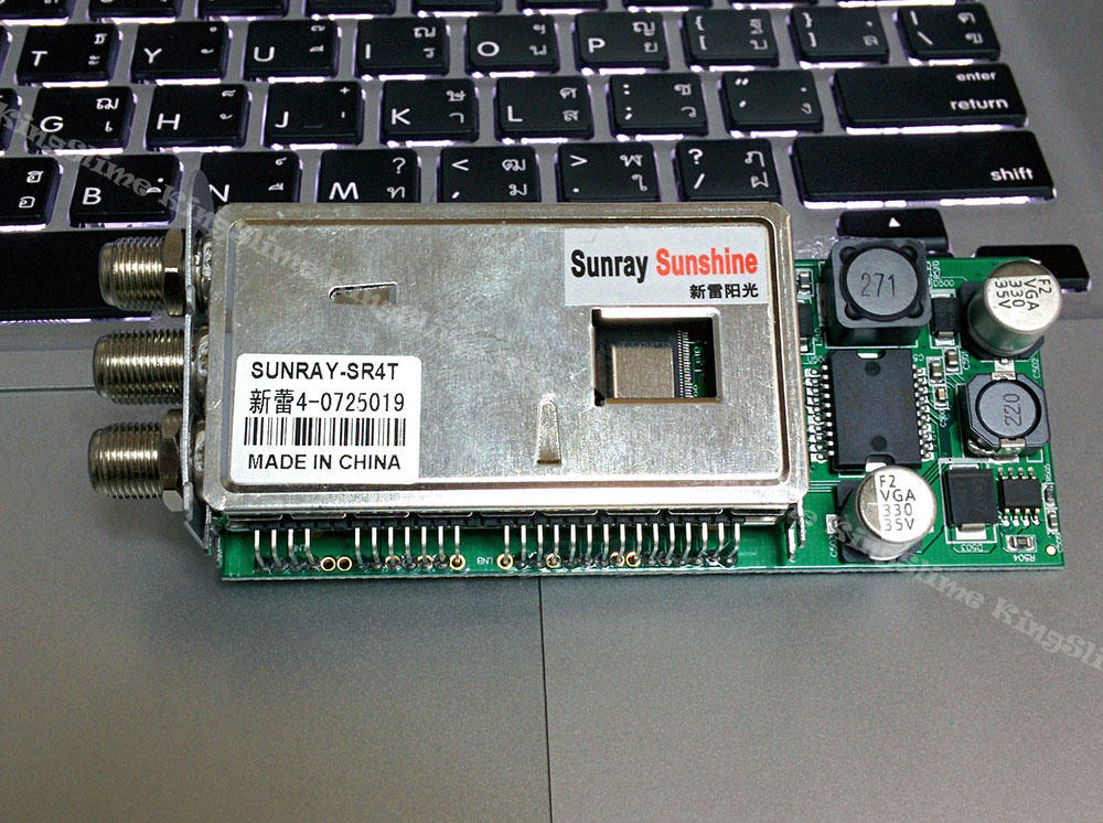

Sunray SR4T Triple Tuner
 1. DVB-S2 - สำหรับจานดาวเทียม
 2. DVB-T2 - สำหรับ Digital TV
 3. DVB-C - สำหรับระบบ Cable (TrueVision)

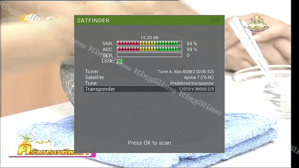

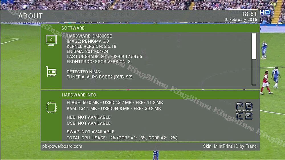

ทั้ง 2 เครื่องใส่ Tuner แล้วมองเห็นเลยไม่ต้องลงอะไรเพิ่ม แต่จะเห็นแค่ ALPS BSBE2(DVB-S2) อันเดียวเท่านั้น DVB-T2 และ DVB-C มองไม่เห็นใน Tuner Configuration เพราะต้องไป Setup ที่ไฟล์ satellite.xml แทนคับ ในเวปเมืองนอกเห็นมี driver SR4T oe1.6 oe2.0 ให้โหลดด้วย ในกระทู้มันจะมองเห็นทั้ง 3 Tuners เลย แต่ยังไม่มีเวลาเทส ขอทำแบบที่สามารถทำได้ก่อนนะคับ

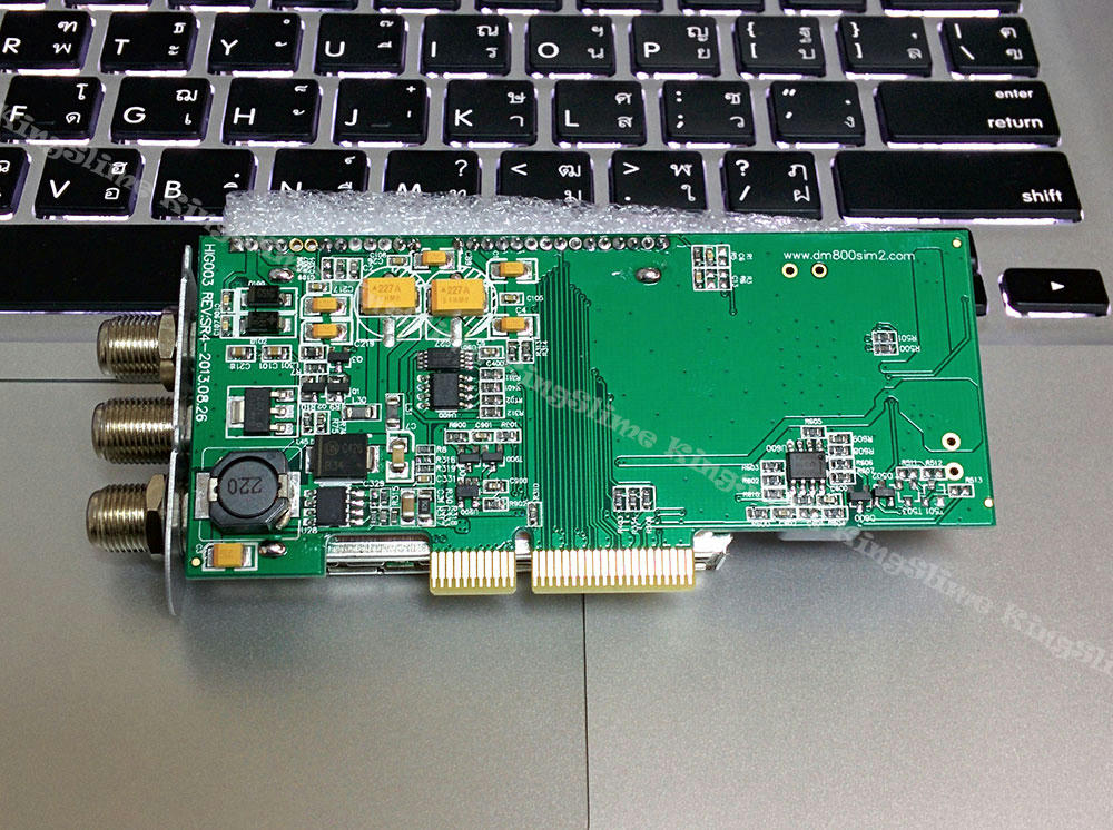

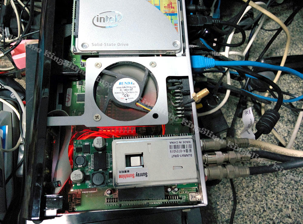

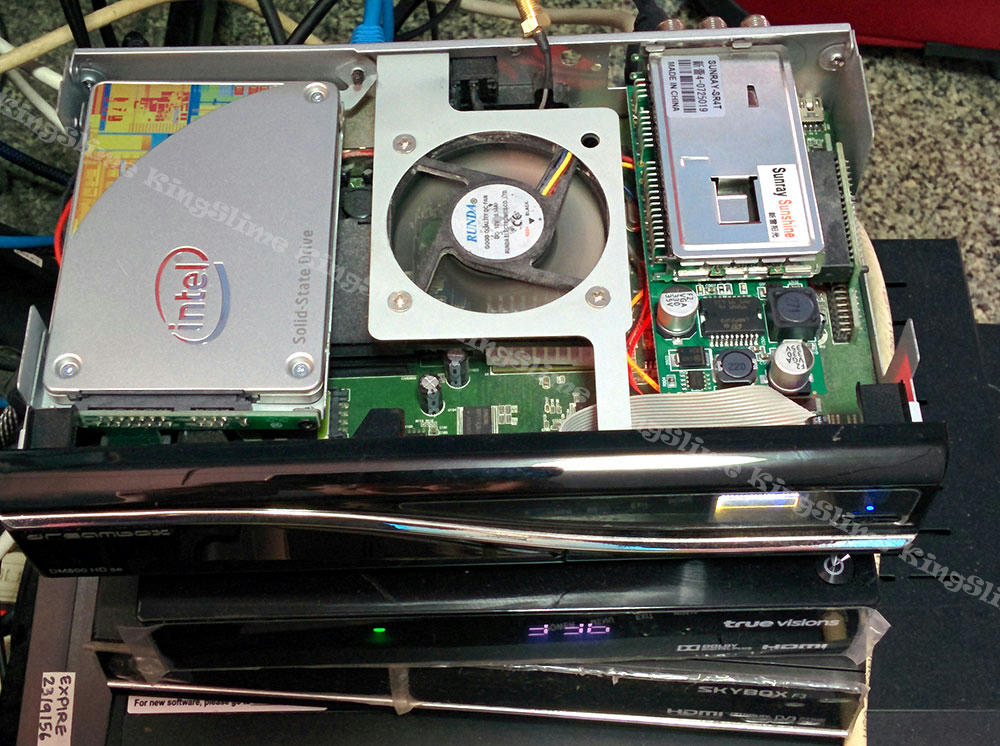

อันนี้ยัดลงใน DM800Se ตัว Tuner ยาวกว่าของเดิมพอควร แต่สามารถยัดลงไปได้คับ ไม่ติดสายไฟในเครื่อง
สายบนสุดจะเป็นสายจากจาน สายกลางเป็นสายอากาศของ DVB-T2 และเส้นล่างสุดเป็นสาย Cable ของทาง True คับ

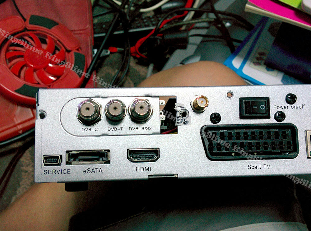

ฝาด้านหลังมีมาให้คับ แต่ขนาดจะเล็กกว่าช่องด้านหลังเครื่อง DM800Se เลยเป็นแบบที่เห็นคับ แต่ด้านในมีเขี้ยวล๊อคกะฝาหลังแบบฝาเดิมของเครื่องคับ แน่นพอประมาณ จะขัดใจก็ตรงไม่สามารถใช้น๊อตยึดติดให้แน่นสนิทได้เท่านั้น

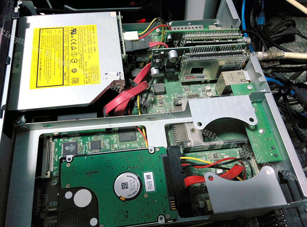

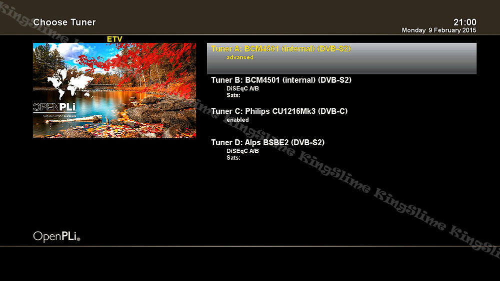

อันนี้เป็นของเครื่อง DM8000HD ผมเอาใส่ในช่อง Slot Tuner D ช่องบนเป็น Slot Tuner C ใส่ Cable Tuner เอาไว้
DM800Se PBNigma 3.0.1 คับ มองเห็น Tuner เดียว

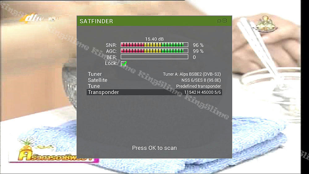

รายชืาอช่องที่สแกนได้จาก Tuner ตัวนี้ ได้ครบหมดทุก mux และสัญญาณไม่มีปัญหาคับ
สัญญาณจาก IPMHD และ SKYNET คับ
ภาพของเครื่อง DM8000HD ใส่ SR4T ใน Slot D ก็เห็นเพียง Tuner เดียว

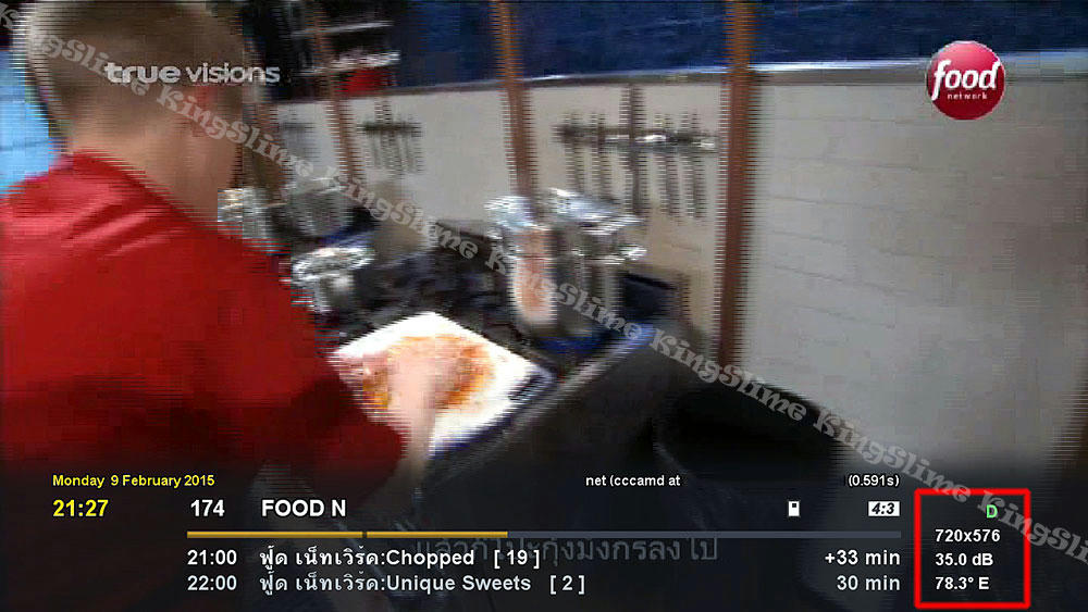

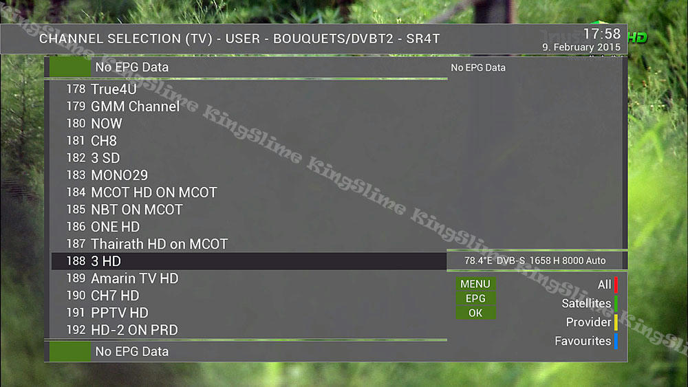

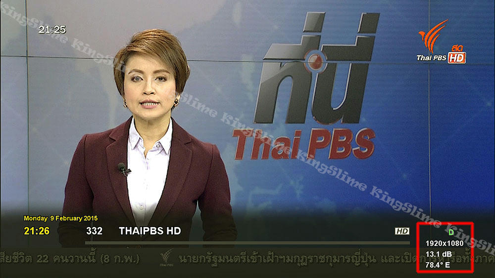

ภาพจากช่อง DVB-T2 ในกรอบสีแดงคือ Tuner D ที่ 78.4E คือค่าที่ตั้งไว้ใน satellite.xml คับ ผมจะตั้งว่า
78.3 เป็น DVB-C
78.4 เป็น DVB-T2
78.5 เป็น Thaicom KU
78.6 เป็น Thaicom C
ภาพจาก Cable True คับ

การตั้งค่า satellite.xml ของ DVB-T2 และ DVB-C ให้เพิ่มค่าตามนี้ไปในไฟล์ satellite.xml นะคับ
<sat name="DVB-T2 Thailand" flags="0" position="784">
<transponder frequency="01514000" symbol_rate="08000000" polarization="0" fec_inner="0" inversion="1" modulation="0" system="0"/>
<transponder frequency="01594000" symbol_rate="08000000" polarization="0" fec_inner="0" inversion="1" modulation="0" system="0"/>
<transponder frequency="01626000" symbol_rate="08000000" polarization="0" fec_inner="0" inversion="1" modulation="0" system="0"/>
<transponder frequency="01658000" symbol_rate="08000000" polarization="0" fec_inner="0" inversion="1" modulation="0" system="0"/>
<transponder frequency="01722000" symbol_rate="08000000" polarization="0" fec_inner="0" inversion="1" modulation="0" system="0"/>
</sat>
<sat name="TrueVision Cable" flags="0" position="783">
<transponder frequency="01306000" symbol_rate="06952000" polarization="0" fec_inner="0" inversion="0" modulation="0" system="0"/>
<transponder frequency="01314000" symbol_rate="06952000" polarization="0" fec_inner="5" inversion="0" modulation="0" system="0"/>
<transponder frequency="01322000" symbol_rate="06952000" polarization="0" fec_inner="5" inversion="0" modulation="0" system="0"/>
<transponder frequency="01330000" symbol_rate="06952000" polarization="0" fec_inner="5" inversion="0" modulation="0" system="0"/>
<transponder frequency="01338000" symbol_rate="06952000" polarization="0" fec_inner="5" inversion="0" modulation="0" system="0"/>
<transponder frequency="01346000" symbol_rate="06952000" polarization="0" fec_inner="5" inversion="0" modulation="0" system="0"/>
<transponder frequency="01354000" symbol_rate="06952000" polarization="0" fec_inner="5" inversion="0" modulation="0" system="0"/>
<transponder frequency="01362000" symbol_rate="06952000" polarization="0" fec_inner="5" inversion="0" modulation="0" system="0"/>
<transponder frequency="01370000" symbol_rate="06952000" polarization="0" fec_inner="5" inversion="0" modulation="0" system="0"/>
<transponder frequency="01378000" symbol_rate="06952000" polarization="0" fec_inner="5" inversion="0" modulation="0" system="0"/>
<transponder frequency="01386000" symbol_rate="06952000" polarization="0" fec_inner="5" inversion="0" modulation="0" system="0"/>
<transponder frequency="01394000" symbol_rate="06952000" polarization="0" fec_inner="5" inversion="0" modulation="0" system="0"/>
<transponder frequency="01402000" symbol_rate="06952000" polarization="0" fec_inner="5" inversion="0" modulation="0" system="0"/>
<transponder frequency="01410000" symbol_rate="06952000" polarization="0" fec_inner="5" inversion="0" modulation="0" system="0"/>
<transponder frequency="01418000" symbol_rate="06952000" polarization="0" fec_inner="5" inversion="0" modulation="0" system="0"/>
<transponder frequency="01426000" symbol_rate="06952000" polarization="0" fec_inner="5" inversion="0" modulation="0" system="0"/>
</sat>
Credit DVB-T2 Setting by ท่าน SaiyPorn คับ ผมเอามาปรับชื่อของผมเอง ของเดิมมันดูยาวไปนิดคับ
แก้แล้วทำตามที่ท่าน SaiyParn ต่อได้เลยคับ
การสแกนช่องของ Cable ก็ทำเหมือนของท่าน SaiyParn เลยคับ กด Manual Scan ทีละความถี่จนครบ จะได้มาทั้งหมด 329 ช่องในระบบ Cable ของทรูคับ
ถ้าใช้ Code ของผม ตรง Satellite จะเป็น DVB-T2 Thailand กับ TrueVision Cable คับ

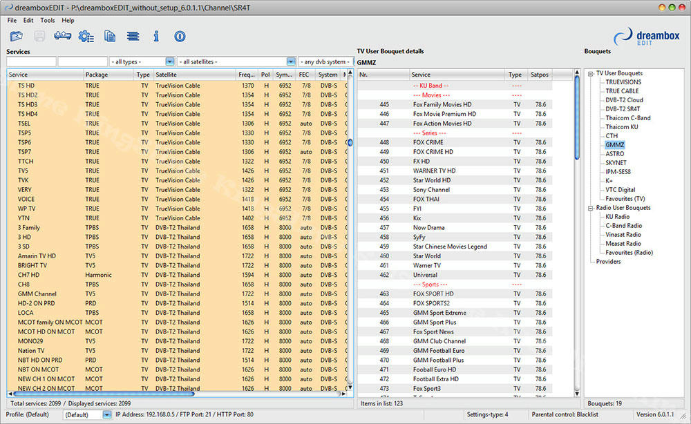

ช่องผมสแกนมาใหม่หมดทุกดาวเมื่อวาน ยังเรียงใหม่ไม่เรียบร้อยดี ถ้าเสร็จแล้วจะเอามาแจกให้สำหรับท่านที่มีเจ้า Tuner ตัวนี้นะคับ
