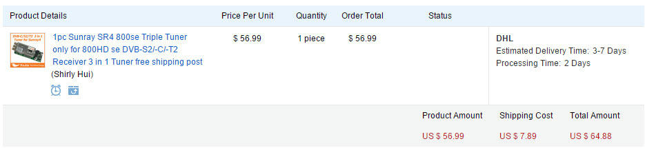

ผมสั่งไปแล้วคับ เด๋วผมลองคุยกะทางโน้นดูว่ายังเพิ่มทันไหม ของน่าจะยังไม่ได้ ship ออกมา เพราะทางโน้นยังไม่ส่ง Tracking No. ให้คับ
ถ้าส่งธรรมดาจะไม่มีค่าขนส่ง แต่ผมเลือก DHL เพราะมันใกล้ตรุษจีนแล้วซึ่งทางประเทศจีน ตรุษจีนเป็นอะไรที่หรรษาสำหรับทางโน้นมาก  เนื่องจากหยุดกันเป็นอาทิตย์ บางที่เกือบเดือนเลย เลยอยากให้ Order นี้จบก่อนที่จะเข้าตรุษจีนคับ ถ้าท่านรับราคาได้ แล้วผมยังสามารถเพิ่ม order ได้ทัน จะสั่งเพิ่มให้นะคับ
ที่ต้องถามว่ารับราคาได้ไหม เพราะว่าราคาค่อนข้างสูงอยู่คับ แค่ Tuner ตัวเดียว ร่วม 2000 บาท เพิ่มอีกหน่อยได้ Cloud iBox3 ละ ผมก็คิดแบบนี้เหมือนกัน แต่ใจมันชอบลองของแปลกๆคับ พอเทียบกับ DVB/T2 ที่ได้จาก Tuner ตัวนี้ด้วยก็ ผมถือว่ารับได้คับ ได้ลองอะไรแปลกใหม่ กับกำจัดเครื่อง DVBT2 ออกจากชั้นไปได้ตัวนึง ส่วนจะใช้งานได้หรือไม่ เด๋วว่ากันอีกทีคับ รอลุ้นตอนเทสคับ
