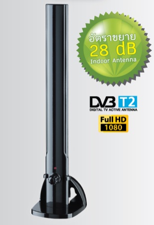

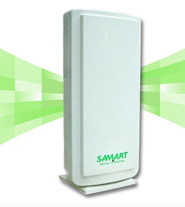

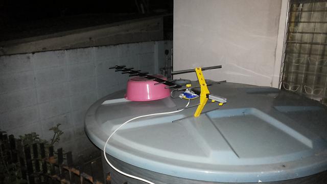

บ้านผมอยู่แถวรังสิต   ห่างจากสถานีส่งตึกไบหยก 27.9 ก.ม. (วัดแบบตรงๆ ด้วยกูเกิ้ลแมพ)
จากตอนที่ได้ IPM HD Combo มาลองเล่น ผมไม่อยากขึ้นเสาให้เกะกะ ผมก็เลยมีโอกาสได้ทดลองเสาอากาศหลายๆ แบบครับ (ทั้งซื้อมาและยืมมา 555…)
เริ่มตั้งแต่เสาภายใน  (Active) ผลคือรับได้ไม่ครบช่องสักกะอันเลยครับ  ตามความเห็นส่วนตัวร่วมกับที่เทียบกับบ้านเพื่อนด้วย ผมสรุปว่าเสาภายใน (Active) หากใช้ในบ้าน ระยะห่างจากสถานีส่งไม่ควรเกิน 10-15 ก.ม. ครับ และยังมีองค์ประกอบอื่นเกี่ยวกับการบดบังสัญาณที่ต้องพิจารณาด้วยเช่นเรื่องตึกสูงบัง เรื่องความหนาแน่นของอาคารบ้านเรือนเป็นต้นครับ
และเมื่อเรียงคุณภาพของสัญญาณและจำนวนช่องที่รับได้ของ 3 รุ่น ผมประเมิณให้เป็น 2 ระดับดังนี้ครับ  (ราคาก็ประมาณ 3 ระดับตามลำดับครับ อิ อิ)
1.   LEOTECH T2H                = ดีมาก  (หน้าตา ขนาด และรูปร่างดีมากครับ)
2.   SAMART  D1A                = ดีมาก
3.   LEOTECH  DBY-20         = ดี
สุดท้าย 27.9 ก.ม. อย่างผมก็จบลงด้วยเสาภายนอก Samart 14E ครับ  ทดลองวางบนแทงค์น้ำเพื่อนบ้านสูงแค่ 1.3 ม. ผลคือมาเต็มมาครบทุกความถี่ทุกช่องครับ ผมติดตั้งจริงๆ สูงจากพิ้นประมาณ 2.75-3.0 ม.ก็โอเคครับไม่เกะกะมากมายอย่างที่คิด
หมายเหตุ : ขออภัยหากข้อมูลซ้ำกับกระทู้ IPM HD Combo นะครับ  ถือว่าเป็นการสรุปอีกทีก็แล้วกันนะครับ
