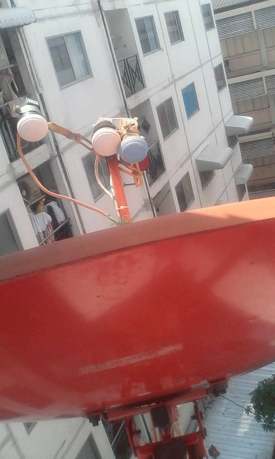

azbox เปลี่ยนหัว uni แล้ว ตั้งค่า lnb ยังไงครับ ดู 2 มา แต่ พม่า scan ไม่เจอเลย
« ตอบ #10 เมื่อ: 01 มีนาคม 2557, 15:19 »
เป็นแบบเดียวกับผมเลยครับ แต่ตอนนี้อยู่ที่ทำงานเลยยังไม่ได้ลองตั้งค่าใหม่ดู

« ตอบ #12 เมื่อ: 01 มีนาคม 2557, 15:48 »
ของผมตัวนี้เลยครับ

« ตอบ #13 เมื่อ: 01 มีนาคม 2557, 15:52 »
ลองกดขั้วลงมาที่ 5.30 น. ดูนะครับ
