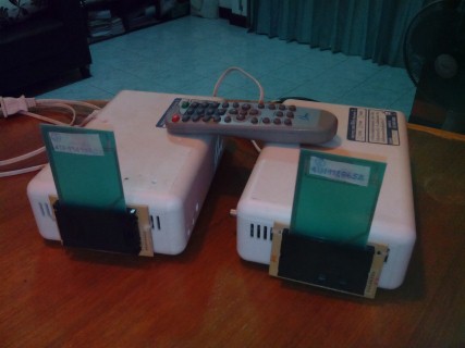

ได้ครับ ผมยังเหลือ PCB เปล่าๆ อีก 1 ใบครับ เป่าออกมาแล้ววางเลย...
ตัวเครื่องถ้าจะทำที่เสียบอ่านการ์ดด้วย ก็หา slot เปล่าๆ มาน้ะครับ (หาเครื่องมาให้ผมแงะก็ได้ครับ) จะได้ครบชุดเลย...

« ตอบ #14 เมื่อ: 05 มกราคม 2557, 21:46 »
ทำที่เสียบอ่านคาร์ดไว้ด้วยซิครับท่าน เผื่อวันไหนได้แวะไปหาจะได้เอาคาร์ดของผมไปฝากอัพฯให้หน่อย Cheesy
ทำไว้แล้วทั้ง 2 เครื่องเลยครับ โดยแงะ slot อ่านการ์ดจากเครื่องรับเก่าๆ(มาก) มาใช้

ตั้งแต่ยกเลิกชายสี่ไป ผมก็ได้ d3v กับ ไอ p เอ็ม นี่แหละ...ก็เลยหากล่องขาวเก่าๆ มาทำการย้ายเส้นเอ็น ไปใส่เครื่องอื่นๆเพื่อให้ดูได้หลายดาว
หลักๆคือ ดู่ช่องฟรีทีวี 3 5 7 9 thaipbs nbt และ 3 ช่องฮิท ของ d3v ช่องหนัง HD จาก ไอ P เอ็ม บน supernet และ S10...
โดยใช้กล่องขาวติด slot อ่านการ์ดไว้ up การ์ด ตอนการ์ดตาย  Grin Grin Grin
