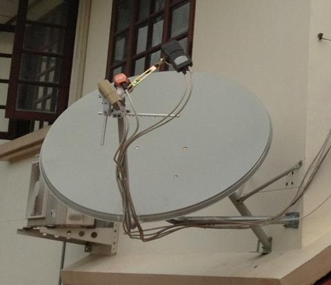

ผมพึ่งจะสแกนใหม่ รอบนี้ ช่องชัดไม่ขึ้นมาเลย ของเก่าก็ดูไม่ได้ซักช่อง สัญญาณ TP 11172 Lock ได้ แต่ดูไม่ได้เลยคับ สแกนใหม่ก็ไม่เจอสักช่อง ลูกสาวบ่นละ เพราะชอบดู VariteyONE กันทั้งบ้าน   Grin   Grin
ใครยังดูช่องนี้ได้ ขอคำแนะนำด้วยคับ
ขอบคุณคับ
ผมทำตามนี้ออกครับ 11172 V 30000 DVB-S2 8PSK 7/8 ถ้า 3/4 ตามหลายๆท่านของผมไม่ออกครับ
ผม 800se ตามท่าน Artitnox เลยครับท่าน gadget
เพิ่มเติมสำหรับ 800se ใช้อิมเมจของโคตรมังกรท่านอยู่ครับ  จะ scan ไม่เจอเพราะอาการแปลกๆ คือมันมักจะไป Auto Scan ที่ fec 9/10 ตัวอย่างดังนี้ครับ
ในไฟล์ Satellites.xml ใส่ fec เป็น 4 มันจะ display ที่ Satfinder จะแสดงเป็น 5/6  Lock สัญญานได้แล้ว แต่ Auto scan จะไป scan ที่ fec 9/10 ผลคือจะไม่เจอช่องครับ
หรือถ้าใส่ fec ในไฟล์ เป็น  5 ที่ Satfinder จะแสดงเป็น 7/8 ซึ่งก็ตรงกับตัวที่ถูก และ Lock สัญญานได้เหมือนกัน แต่ Auto scan จะไป scan ที่ fec 9/10 ผลคือจะไม่เจอช่องเหมือนกันครับ
วิธีแก้คือที่หน้าจอ Satfinder ให้เลือกเป็น Predefined transponder 11172V กด ok ทำการค้นหา จะเห็นว่ามันไปหาที่ fec 9/10 โน่นแนะก็ปล่อยมัน scan จนเสร็จแต่จะไม่เจอช่อง ทีนี้เราเปลี่ยนเป็น Manual Transponder แล้วไปแก้เป็น fec 7/8 หรือ 5/6 แล้วกด ok ทำการค้นหา ไม่ว่าจะเป็น fec 7/8 หรือ 5/6 ก็เจอครับ ผลการรับชมเหมือนกันเด๊ะๆ (สุดท้ายผมเลือกเป็น 7/8 ครับ)
ของผม 800se ต่อจากจาน 90 ซม Trio หลัก Measat พ่วง Thaicom5/6 และ Nss6  (LNBF BSAT เก่าแล้ว) ตามรูปต่อผ่านไดเซค Nss6 11172V ได้ SNR 78% / AGC 100% ครับ
ตลอด 3 วันที่ผ่านมานี้ ที่รังสิตฝนไม่ตกดูเรียบลื่นครับ ตามที่บางท่านบอกว่าหนัง 1 เรื่องจะเห็นโมเสคสัก 2 แว๊บแค่นั้นเองครับ
ก่อนหน้านี้ฝนครื้ม นางจะไปก่อนเหมือนท่าน ston12 ว่าเลยครับเหลือไว้ให้แต่ช่อง SD
หมายเหตุ : อาการที่บางช่องไม่ลื่นกระตุก(ไม่ใช่โมเสค)และภาพวิวกระพริบแว๊บๆ นั้นไปดูกล่องแท้บ้านเพื่อนก็เป็นครับ ท่าน Wit533 สันนิฐานกันเอาไว้ว่าเป็นที่เครื่องส่งของเขาครับ
