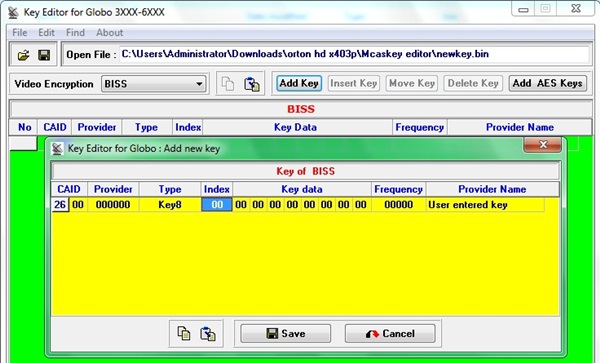

ลองดูตามรูปนะครับ..ผมต้องขอบพระคุณไฟล์ abs ที่มีท่านหนึ่งแจก แต่ต้องขออภัยด้วยนะครับ..ผมจำไม่ได้ว่าโหลดมาจากไหน..จึงไม่ได้เอ่ยชื่อท่านที่แจก  เดิมท่านนั้น ทำดูจานเหลือง ผมเอามาปรับปรุงและทดลองดูหลายครั้ง..แต่ยังไม่สมบูรณ์เท่าไหร่
วิธีทำตามนี้ครับ
ผมได้นำไฟล์ CONSTANT.CW ที่ท่าน Chaiwat ทำมาแจก นำมาใส่ครับ
เช่น 2600:000000:0195:00CD:1FFF
Encryt:2600
ProvID:000000
ServiceID:0195
PMT PID:00CD
PID:1FFF
ตามรูปโปรแกรม Mcaskey editor ดูจากรูป
ค่า CAID มันจะขึ้นเองมาแล้ว
ค่า Provider นำค่า ServiceID: เช่น 0195 ก็ใส่ 000195
ค่า Type ตัวนี้ผมลองศึกษาหลายๆท่านที่ทำขึ้นมา บางท่านก็ใส่ Key8 บางท่านก็ใส่ Even
ไม่แน่ใจ ว่าค่าตายตัวมันตรงไหนกันแน่..แต่ใส่ตัวใดตัวหนึ่งก็สว่าง
ค่า Index ใส่ 00  หรือบางท่านใส่ FFก็ได้
ค่า Key data ก็เอามาจากไฟล์ constant
ค่า Frequency ต้องใส่ให้ตรงกับเครื่องที่ท่านดู เช่นความถี่ 12313 ต้องใส่ 12313 ใส่ 12312 มืด
ค่า Provider Name ใส่ชื่อช่อง จะได้สะดวกภายหลังในการแก้ไขคีย์ครับ
และกด save ก็ได้แล้วครับ..
ทดลองแก้ไขไฟล์ที่ให้โหลดไปนะครับ..ถ้าสมบูรณ์แล้ว..ก็เอามาแชร์กันบ้างนะครับ..

ขออนุญาต เจ้าของกระทู้นะครับ...
สำหรับท่านนำไปใส่แล้วบางช่องดูไม่ได้..ท่านลองเข้าไปแก้ไขความถี่ให้ตรงกับช่องที่ท่านดูดูนะครับ..ผิดไป 1 แต้มก็มืดครับ
เพราะ FW แต่ล่ะตัว สแกนช่องแล้วความถี่จะผิดจากกันไป..
Nokiax
« ตอบ #19 เมื่อ: 19 พฤศจิกายน 2556, 12:09 »
   เวลาสแกนความถี่ช่อง ให้ลองสแกนแบบ Manual ครับ ใส่ค่าเองโดยอ้างอิงความถี่จาก Lyngsat ถ้าสั่งสแกนแบบ Blind scan แต่ละเครื่องจะได้ความถี่ไม่ตรงกัน ถ้าเอาไฟล์คีย์ไปใส่จะได้ไม่ต้องมาแก้ความถี่ครับ
