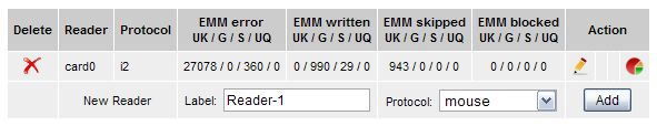

ด้วยความอนุเคราะห์ ของ ท่าน artitnox, ท่าน ต๋อย และที่สำคัญ FW ของท่าน maximusmx
ชุบชืวิต Supernet2010 ขึ้นมาอีกครั้ง
บรรทัด N: 127.0.0.1 11111 dummy freeubc 0102030405060708091011121314 yes
ต้องทำหลังจากลง FW ทุกครั้งครับ ไม่งั้นOscam ไม่auto นะครับ...
