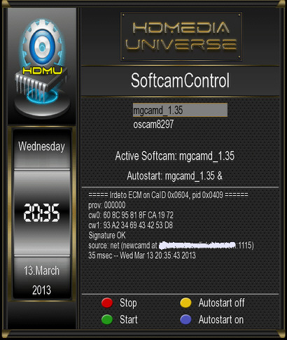

ถ้าลงจากใน plugins ของ HDMU จะสมบูรณ์ที่สุด เพราะจะสร้างไฟล์ต่างๆ ให้เลย
HDMU -> HDMU center -> Softcam control ไฟล์ newcamd.list ให้ลงที่ /usr/keys/ หรือ /var/keys (symlink)
แล้วกด start หรือ ตั้งเป็น autostart ก็น่าจะได้แล้วนะคับ ลองเช็คใน telnet ใช้คำสั่ง ps ถ้ามี /usr/emu/mgcamd_1.35 อยู่แสดงว่าทำงานแล้วคับ

HDMU ตั้ง softcam ตามที่คุณ artitnox บอกใช้ได้แน่ครับ

ใน HDMU E2 ตอนนี้เข้าใจแล้วคับ ทำไม mgcamd ไม่ยอมทำงาน เพราะว่ายังไม่ได้ถูกปรับแต่งใน mg_cfg คับ
ถ้าใช้  CCcam ให้ใส่บ้านเช่าไปที่ cccamd.list
แล้วไปปรับแต่งใน mg_cfg บรรทัดที่ 40 เกี่ยวกับ network mode ให้ใช้ G: { 32 } ซึ่งเป็นค่าที่ HDMU ตั้งมา
ถ้าใช้  mgcamd ให้ใส่บ้านเช่าไปที่ newcamd.list
แล้วไปปรับแต่งใน mg_cfg บรรทัดที่ 40 เกี่ยวกับ network mode ให้ใช้ G: { 01 }
