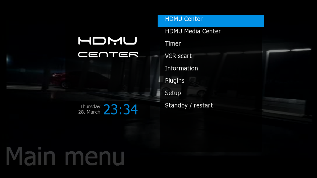

เมื่อคืนลงตัว...
HDMU_10790_E2_spark_211_git_5400_nodebug_Diff0_gst_Flash
รีโมทตอบสนองได้ดีไม่หน่วง...ดาว์นโหลดได้ อัพเดทได้ อ่าน rtmp ได้เลย... Grin

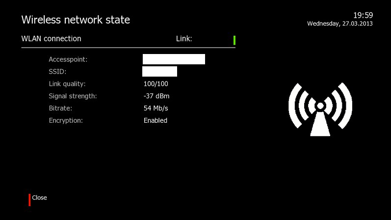

สำหรับท่านที่ต้องการใช้ Wlan ของ HDMU
ให้ไปที่ HDMU Center -> System Control -> Wlan Driver จะเห็นว่าไม่ได้เปิดการใช้งาน ให้เลือก driver ตาม Wlan ของเรา แล้ว reboot เครื่อง 1 ครั้ง
จากนั้นให้เข้าไปตั้งค่า Network เหมือน E2 ทั่วไป ทดสอบด้วย Alfa AWUSO36NH ( rt3070sta ) สามารถใช้งานได้ดีคับ

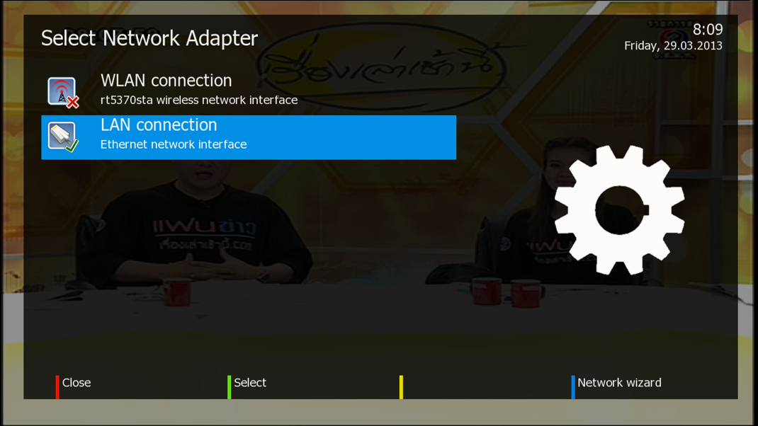

WLAN ยังไม่ได้... Angry ไม่ขึ้นมาให้เลือก แบบ OPENPLi อื่นๆจะมารายงานต่อครับ...
WLAN มาแล้ว...แต่ ดันขึ้น แถบถูก ที่ Lan ตามภาพ ทั้งๆที่ สาย Lan ก็ไม่ได้เสียบใว้ (ใช้ USB WiFi ของ F3 รุ่นมีเสา)
