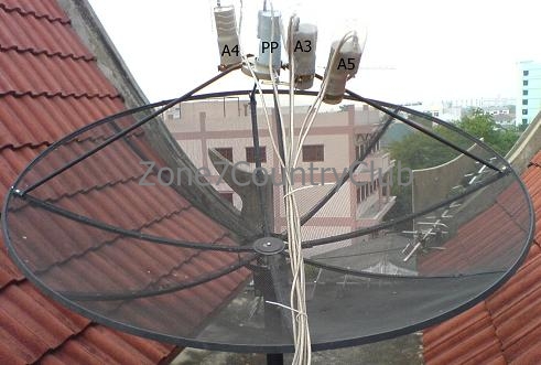

ไหนๆก็มี สกาล่าริง ที่จะมาทำ ดูโอ v1 แต่ทำไม่สำเร็จ กะหัวยูนิเหลือ
มาไล่เก็บๆงาน c ku ดีกว่า จะลองดูซิว่า m3 กะ v1 จะมีฝีมือไม้
หรือว่าจะตกม้าตาย ตั้งแต่ไทยคม5 แล้วก็ไม่รู้นะ
แต่ไม่รู้ว่า สกาล่าที่ว่านี่ มานเป็นขี้เหล็กหรือพลาสติกนะ ยังไม่มีอะไรจะไปตัดมันเลย
อยากรู้ว่าหัว c ku นี่มานเท่ากี่บาท หรือว่าเอาแบบสำเร็จนี้ดี
บางอันเป็นอะลูมิเนียม บางอันเป็นขี้เหล็กหล่อ
หัว C-KU ส่วนมากเขานำมาติดตั้งดู Thaicom5 c-ku ในจานโปร่ง ถ้าท่านจะ Duo กับดาวดวงอื่นท่านควรจะใช้หัว LNB แยกคนละหัวไปเลย
จะปรับแต่งหัว LNB ได้อิสระ และละเอียดกว่าครับ

แบบนี้ครับ
ดูแล้วหัวทั้งคู่ ต่างแบ่งกันขยับหนี 0 กลางทั้งคู่ แต่ถ้าแบบไทยคิดไทยทำ จะเอา ku มาแปะแนบชิดเอียงคอแทน

หา plate c/ku ของไดน่า แบบในรูปเล็กมาใส่ดีกว่าครับ จะได้จุด focus ตรงกลางจานพอดีและอยู่ในหมวกกันแดดกันฝนด้วย
