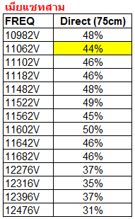

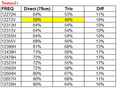

ฝากไว้เป็นข้อมูลสำหรับผู้สนใจครับ
ตอนนี้ใช้จาน 2 ใบ ครับ ใบแรก 60cm มือสอง รับ เวียดนาม โดดๆดวงเดียวเลยครับ
ใบที่สองจานแดง 75cm มือสอง รับ 3 ดาวยอดฮิต คือ ไทคม, สนธิ, มาเลย์
ใช้ DiSeqC 4x1 จำนวน 1 ตัวในการเลือกดาวให้กับเครื่องรับ AZBox
AA ไทคม
AB เวียดนาม
BA มาเลย์
BB สนธิ
วันนี้ได้ลองวัดสัญญาณมาให้เปรียบเทียบดูครับ เน้นที่ 3 ดาวใน 1 จานครับ ผมตั้งรับมาเลย์เป็นหลักแล้วค่อยเอาดาวอื่นมาเสียบเพิ่ม
โดยเฉพาะของไทคมนั้น ผมได้วัดเทียบความแรงกับอีกจานนึงที่เอาไว้ต่อตรงเข้าเครื่องแท้ของทรูวิชั่นครับ ติดตั้งโดยช่างทรู ตำแหน่งติดตั้งผมปีนไม่ถึง
จะเห็นได้ว่าเมื่อทำ Trio แล้ว ความแรงของไทคมนั้นลดลงไปพอสมควร แต่ก็ยังอยู่ในเกณฑ์ที่แรงกว่า มาเลย์ ซะอีก ซึ่งดูได้ไม่กระตุกครับ
วัดด้วยเครื่อง AZBox
ในวันฝนปรอย ณ กรุงเทพฯ
ถ้าฟ้าไม่ครึ้มดำปื้ด หรือฝนเทลงมาไม่ลืมหูลืมตา ก็ดูได้ครบทั้ง 4 ดาวครับ

สุดยอดเลย ว่าแต่.. สีเหลืองคืออะไรหรอครับ  Roll Eyes
davidohm
กระทู้: 63
« ตอบ #2 เมื่อ: 26 สิงหาคม 2555, 19:25 »
น่าจะเป็น TP ที่สัญญาณอ่อนสุดมั้งฮะ  Cheesy
