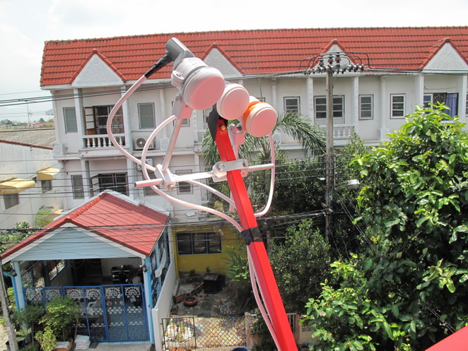

เอาตำแหน่ง LNB ของผมมาให้ดูครับ
มันต้องเบียดกันอย่างมากเลย โดยเฉพาะ NSS6 ต้องเกยทับ Mea3 เลยทีเดียว
ดีนะที่ไม่ไปบังคลื่น Mea3
ผมใช้วิธีมัดๆไว้น่ะครับ แต่ที่เห็นหัว NSS6 ห้อยๆนั่นไม่ใช่ว่ามันหลวมร่วงอะไรนะครับ
ต้องตำแหน่งนั้นจริงๆ ไม่งั้นสัญญาณไม่แรงที่สุด
