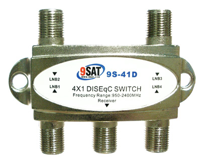

แต่ DiSEqC มันมีตัวเลข LNB1-4
LNB1=AA
LNB2=AB
LNB3=BA
LNB4=BB
ผมใช้ของ 9SATS
ตัว LNB2 หรือ AB มันอยู่ซ้ายบน
ของท่านต่อทางขวา ลองแก้ไขค่า Committed DiSEqC Command เป็น BA หรือ BB ดูนะครับ
หรือสลับพอร์ตอื่นดูเผื่อมันเสีย เห็นหนังสือเขาบอกพอร์ตมันเสียง่ายมาก

ขอบคุณท่าน uthai มากครับ เย็นนี้กลับบ้าน จะลองไปย้าย port LNB ไปขั้วอื่นดู
diseq ของผม ขั้ว LNB 1 กับ 2 จะอยู่ข้างล่างครับ ติดกับ RCV เป็นยี่ห้อ dynasat
