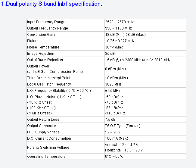

อิอิ ได้ขันมาลองกับเขาดูบ้างหล่ะ ตอนแรกนึกว่าจะเล็ก ๆ คนขายบอกเป็นรุ่นใหม่ Dual Pol เอาไว้รับ SES7 โดยเฉพาะ

ตอบพี่ชูเกียรติครับ ใช้จาน offset หรือจาน Ku รับครับ แต่ต้องดัดแปลงเรืองของก้านจับ LNB ถ้าเป็นของจานแดงบ้านเรามันจะเป็นแบบตรง ๆ แล้วเอาหัวพลาสติกมาสวมให้เป็นมุมฉากหันเข้าหาจาน
แต่ถ้าเป็นจานของ indovision ตามในรูปก้านของเขาดัดเป็นมุมฉากเลย แล้วหาน๊อตเกลียวสัก 2-2 หุนครึ่ง หมุนล๊อกเข้าไป เป็นอันจบ แต่ถ้าเป็นจาน Jonsa ไม่แน่ใจว่ามันดัดมาให้อยู่แล้วมั้งครับ
และไขก๊อกว่าทำไม LNBS ทำไมถึงราคาแพงกว่าชนิดอื่น
เพราะถ้าเอาไขควงขันน๊อตยึดฝาเปิดออกมาจะพบว่ามันมีแผงวงจรอิเล๊คทรอนิกส์อยู่ในขันด้วย มันจึงต้องราคาสูงกว่า Lnb แบบอื่น ๆ

the new design waterproof thermostability 3620MHz s band lnbf for Malaysia,Indonesia and Thailand
(ออกแบบมา กันน้ำ คงไม่ต้องกลัวน้ำเข้า)
