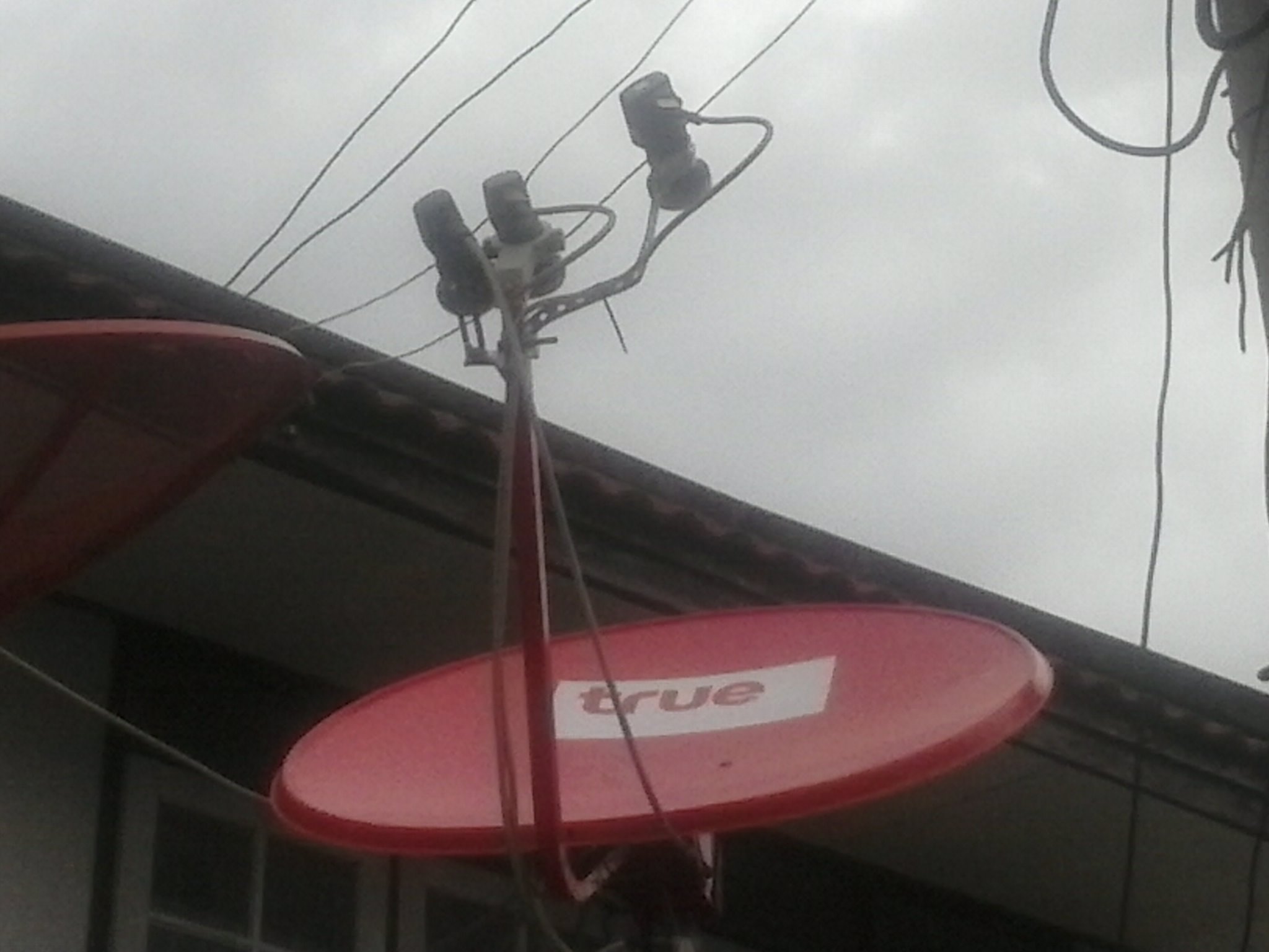

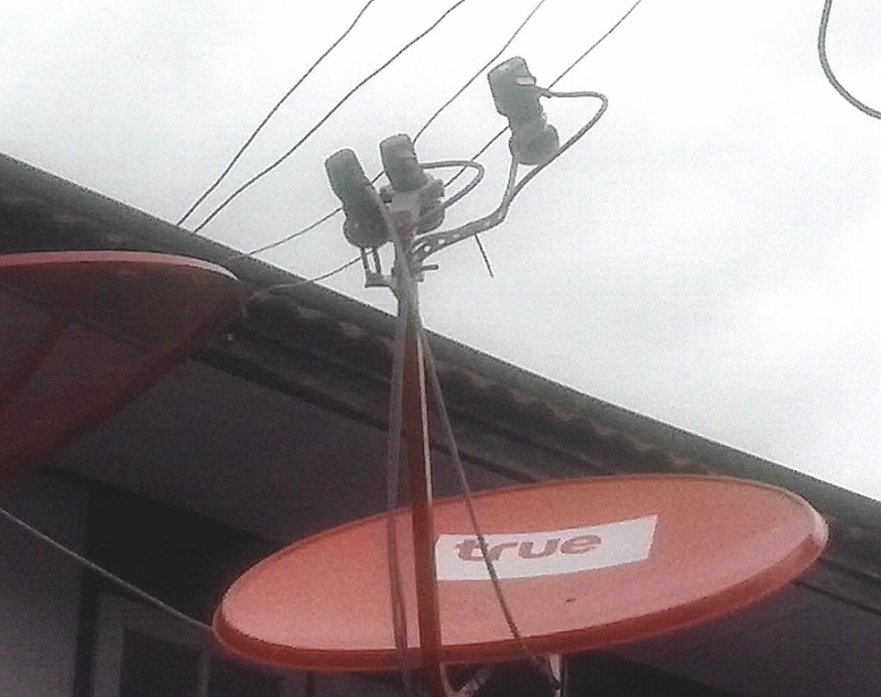

สัญญาณน่าจะแรงขึ้นจริงๆนะท่าน เมือ่ตอนตั้งจานปีก่อนจะปริมๆที่ 50-+ สวิงมีกระตุกเป็นระยะ โดยเฉพาะกลางวัน
ปัจจุบันสัญญาณ 58-68 สวิงหน่อย แต่ฟังวิทยุได้สบายๆ ด้วยS9-10 ส่วนe1เอาไม่อยุ่
จากรูป ซ้าย nss6 /astro / Tc5
ความรู้...อยู่ที่มือ...^0^
Yuh00
Keep Walking.....
กระทู้: 479
« ตอบ #30 เมื่อ: 10 มิถุนายน 2555, 15:17 »
ขออภัย ใหญ่เกิน ถ่ายจากมือถือก็ส่งเลย
