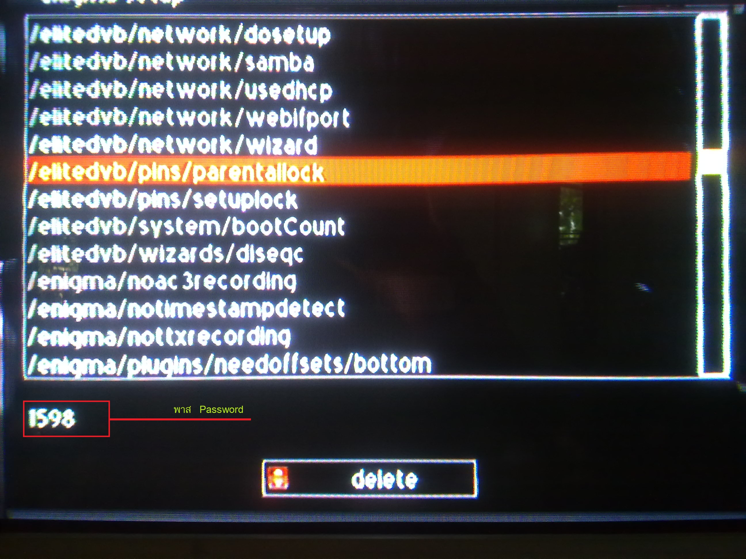

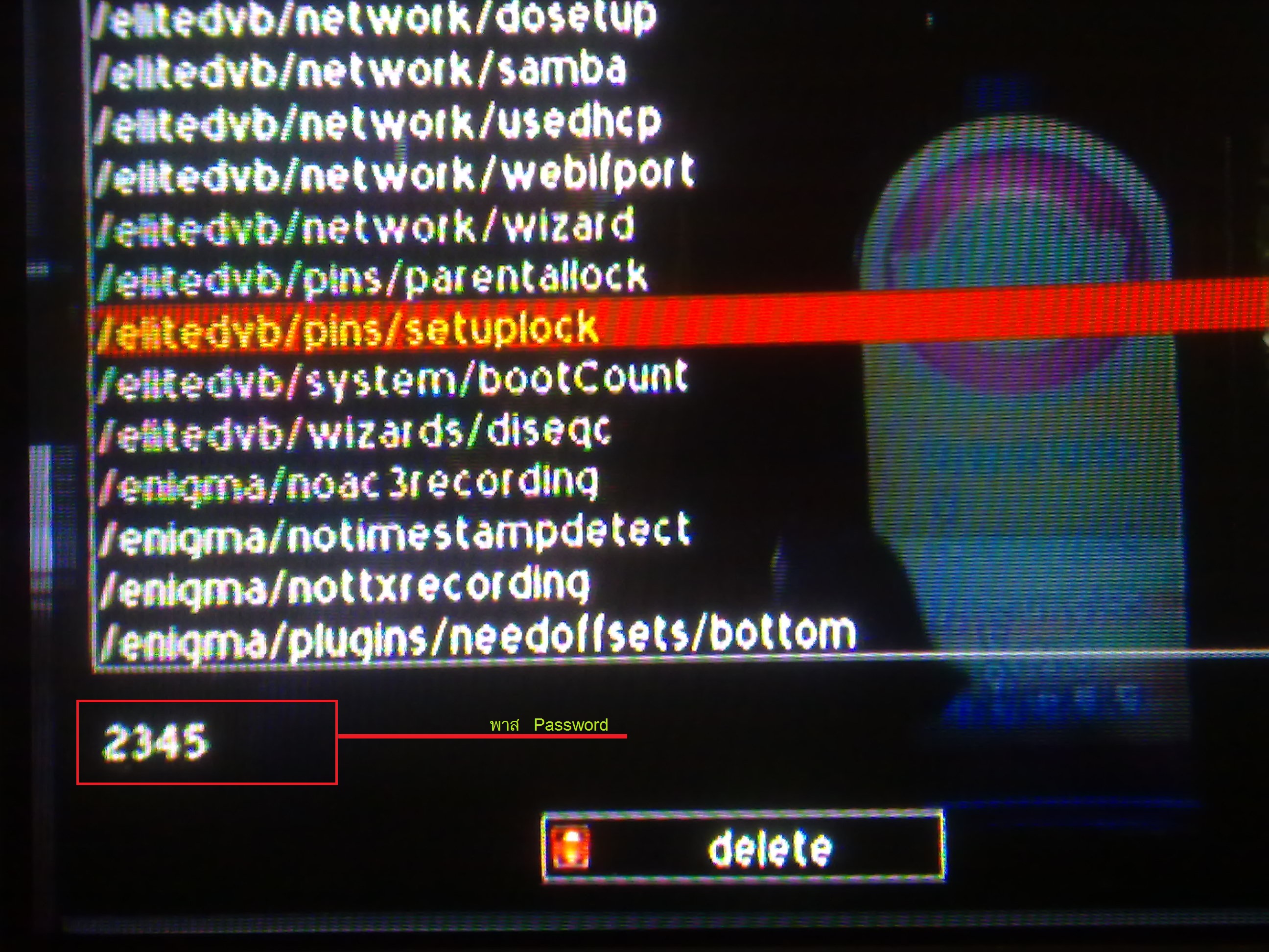

« ตอบ #59 เมื่อ: 26 เมษายน 2555, 13:14 »
วิธีของผมง่ายกว่านี้เยอะ ไม่ต้องมานั่งเสียเวลาอัพ ลงอิมเมจใหม่ dreamup ให้วุ่นวายได้มั่งไม่ได้มั่ง
บางคนเล่นมานมนานกาเลแล้วก็ยังไม่รู้เลย จากที่หาอ่านๆมาส่วนมากเลยจะสอนแต่ DreamUp ทั้งนั้น บางคนก็เสียเงินไปซื้อสายมา dreamUP พอซื้อมาแล้วทำไม่เป็นบาง สายไม่เวิกร์บางปัญหาเยอะแยะ เสียอารมณ์เสียความรู้สึกเปล่าๆ
วิธีผมกดไม่กี่ทีก็รู้แล้ว Dreambox bule parnel
กดเมนู(Menu)>>ตามด้วย(information)>>หา(Enigma setup)>>แล้วก็เลื่อนไปเรื่อยๆหา(Parental lock=xxxx หรือ Setup lock=xxxx)มันจะบอกพาสไว้ด้านล่าง
ตัวอย่างล็อคเล่นๆ
Parental lock=1598
Setup lock=2345
หรือใครอยากจะลองเล่นดูก็ได้นะไม่หวงวิชา
