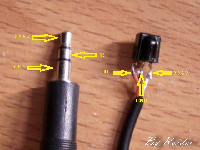

ไม่รู้เรียกว่าอะไร เลยขอเรียกรีโมทลิ้งค์แล้วกันครับ ผิดถูกอย่างไรขออภัยด้วยครับ  Cheesy Cheesy
สืบเนื่องจากกระทู้นี้ http://thaidreambox.bayore.net/index.php?topic=14872.20
และได้ของรางวัลปีใหม่จากพี่ MAX ขอขอบคุณพระคุณเป็นอย่างสูงครับ
ด้วยความคาใจบวกกับความอยากรู้อยากเห็น ลองผิดลองถูกกับวัสดุอุปกรณ์ที่มีภายในบ้าน ก็ได้มาดังนี้
สายหูฟังแจ๊ค 3.5 mm ที่ไม่ได้ใช้แล้ว กับ ตัวรับสัญญาณรีโมทจากอุปกรณ์ที่เสีย
หลังจากเสียบเข้ากับเครื่อง S12 สามารถใช้งานได้ดีไม่มีปัญหาครับ

ขอทราบเบอร์อะไรตัว IR ด้วยครับ
raider
กระทู้: 944
จงเชื่อว่าเราทำได้
« ตอบ #2 เมื่อ: 15 มกราคม 2555, 17:35 »
เรื่องเบอร์ IR ไม่ทราบครับ แต่ผมเอาของเครื่องใช้ไฟฟ้าจำพวกเครื่องเล่นต่างๆที่มันเสียแล้ว มาแกะเอาเฉพาะตัว IR ซึ่งมันก็น่าจะใช้ได้หมดครับ ผิดถูกอย่างไรขออภัยครับ ไม่ค่อยมีความรู้ด้านนี้เท่าไหร่

ท่านใดที่มี บอร์ด DTV เก่า ๆ ที่ทิ้งแล้ว  ก็ลองถอด IR มาใช้ดูครับ

เพิ่มเติมสำหรับ S12 เผื่อท่านที่ใช้อยู่ไม่ได้แถมสายมา ลองทำดูครับ
ผมรบกวนขอเบอร์ connect ตัวขาว ได้ไหมครับ ...
หัวสีขาวนี่เค้าเรียกว่าอะไรครับ จะได้ไปสู้มาต่อกับ db9 ได้ถูก

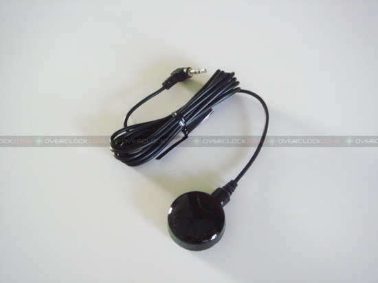

แบบที่มากับ tuner tv ที่ติดกันในเครื่อง PC แบบในรูปใช้ได้มั้ยครับ

« ตอบ #16 เมื่อ: 04 มิถุนายน 2555, 16:01 »
พอดีมีสายของ M3 อยู่ ไม่รู้จะต่อยังไง จำได้ว่ามีวิธีต่อแล้ว
ตามหากระทู้นี้นานพอสมควรกว่าจะเจอ จริงๆมันน่าจะอยู่ใน DIY มากกว่า
ผมก็สำเร็จแล้วแหละครับ บัดกีใส่ Orton403
แต่แจ้งเผื่อไว้สำหรับ ท่านที่จะซื้อสาย IR ของ M3 มาต่อใส่ S12 หรืออย่างอื่นแบบผม
ปาดสายออกมาจะมี 3 สาย
ดำ = GND
แดง = 3-5V(ไฟ)
ขาว = ir
***ไครที่แกะตัวเก่ามาทำ ง่ายๆก็ดำอยู่กลางครับ ซ้าย/ขวา สลับเอาก็ได้ ขอบคุณท่าน raider ที่ลงไว้ทำให้ง่ายขึ้นครับ***
