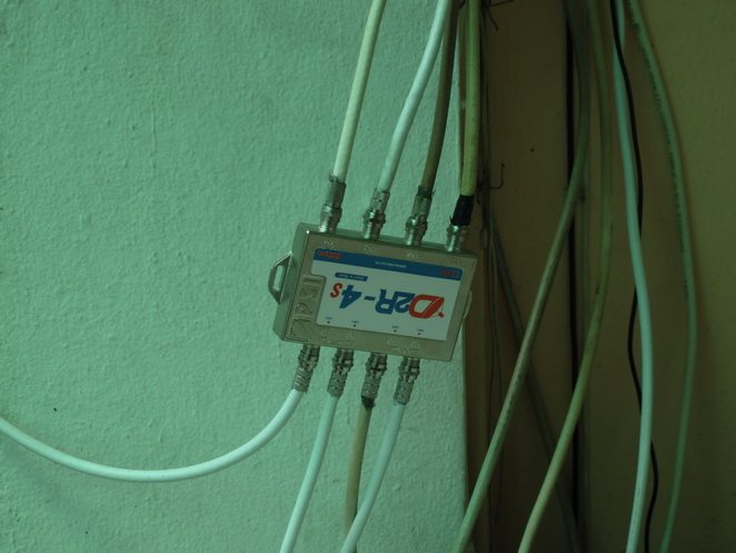

อันนี้บ้านผมถ่ายจากทิศตะวันตก
ใบบน ไทยคม5  ใบกลาง nss6  ใบล่าง vinasat
อันนี้ ไดเสค เข้า DM800se
อันนี้ ไดเสค เข้า DM800pvr hd
เพื่อเป็นแนวทางในการตั้งหน้าจาน..ครับ

เห็นของท่านเจา เลยไปค้นของเมียมาบ้าง
ท่าน ต่อ ไดเสค ยังครับ ผม ต่อ เเล้วไม่มีสัญาณ
lnb1 ทรู ดูได้
lnb2 เวียดนาม ดูได้
lnb3 nss6 ดูไม่ได้
oiiL
« ตอบ #433 เมื่อ: 27 มิถุนายน 2555, 10:28 »
lnb1 ทรู ดูได้
lnb2 เวียดนาม ดูได้
lnb3 nss6 ดูไม่ได้ ผมใช้openboxs10
