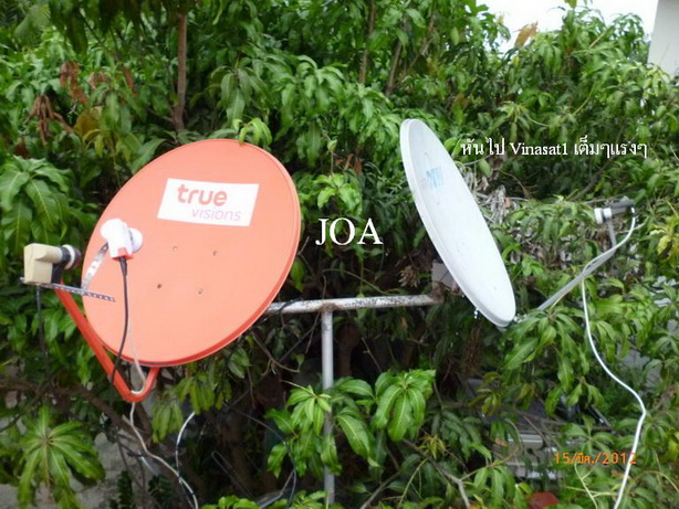

โทษที ผมดูนาฬิกาผิด ตามรูปเลยครับ จุดผมยืนถ่ายรูปจากทิศใต้ยกกล้องหันมาทางเหนือ จานซ้ายNSS6 ขั้วF - อยู่ 06.00 น.
จานขวา Vinasat1 ขั้ว F - อยู่ 07.30 - 08.00 น.ครับ  หันจานไปทางตะวันออกก่อน แล้วค่อยๆหมุนกลับมาทางขวามือ มุมเงยจากระดับสายตานิดนึง
ส่วนค่าLOWนั้นผมไม่ทราบด้วย เครื่องผม S10 ตั้งค่าเป็น Universal (9750-10600)  เปิดช่อง VTV1 ไว้ กดINFO สัญญาณมาแรงกระฉูด
ถ้าเครื่อง Supernet ต้องตั้งเป็น KU Low ครับ ถ้าตั้งเป็น Universal ดูไม่ได้ครับ แปลกๆไม่เหมือนชาวบ้านเขา
