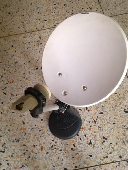

« ตอบ #412 เมื่อ: 28 มีนาคม 2555, 09:21 »
ว่างท่าน Mad3Wizard ขาจอคอมเก่าที่เค้าทิ้งแล้วอ่ะ
ก็จะได้ออกมาแบบนี้
