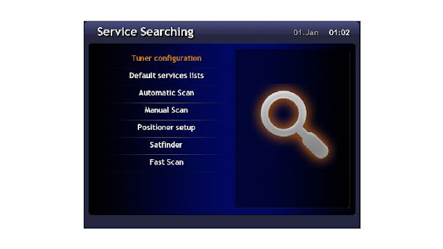

1. กดปุ่ม Home แล้วเลือกไปที่ Setup
2. เลือก Service Searching
3. เลือก Tuner configuration
4. เมื่อขึ้นหน้าจอนี้ให้กดปุ่มเคอร์เซอร์ไปทางขวา
5. เปลี่ยน Configuration Mode ให้เป็น advanced แล้วตั้งค่า LNB ตามที่ท่านใช้อยู่ (ของผมเป็น LNB ของ 2 จึงตั้งเป็น 11300)
6. กด OK เพื่อบันทึกค่าแล้วกด return หลายๆครั้ง เพื่อออกมาข้างนอกสุด

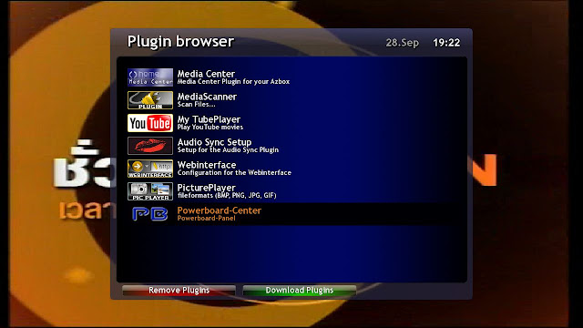

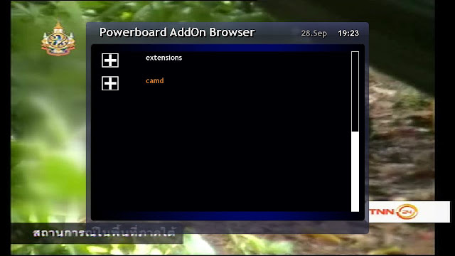

1. กดปุ่ม Home เลือกไปที่ Plugins
2. เลือกไปที่ Powerboard-Center
3. เลือกไปที่ Addon Manager
4. เลือกไปที่ camd
5. เลือกไปที่ cccam_2.1.4
6. กด OK แล้วเลือก Install Addon
7. รอสักครู่จนขึ้น Execution finished
8. เลือกไปที่ cccam.config แล้ว install ให้เสร็จเหมือนข้อ 6-7
