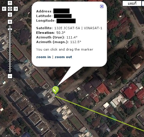

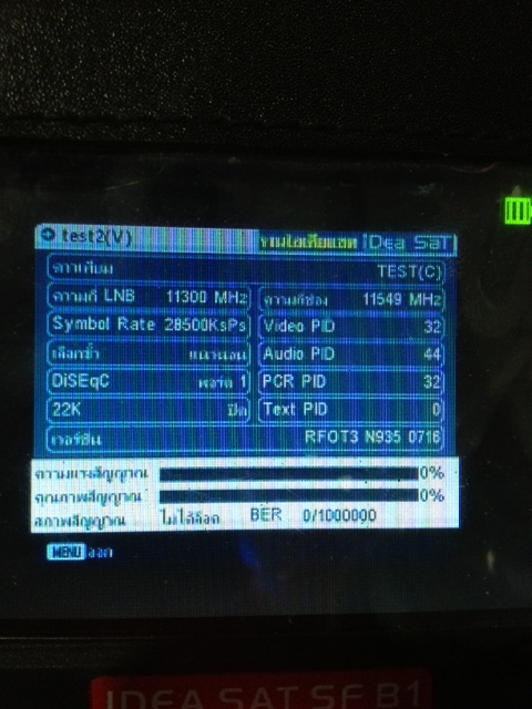

หามา 2 วันแล้วครับ ยังไม่เจอเลย ไม่รู้ว่าผมทำอะไรผิดรึเปล่า รบกวนช่วยดูหน่อยครับ
อุปกรณ์
หันหัวตามนี้
ไม่เจอสัญญาณเลย  Cry
ไม่แน่ใจว่าผมตั้งค่า lnb ในเครื่องรับถูกรึเปล่า Huh?
และ 2 ขั้วนั้น เราเสียบขั้วไหนก็ได้ถูกต้องรึเปล่าครับ
ทิศหน้าจานจะเฉียดๆ ตึกข้างๆ นิดนึง แต่คิดว่าไม่น่ามีปัญหา(มั้ง?)

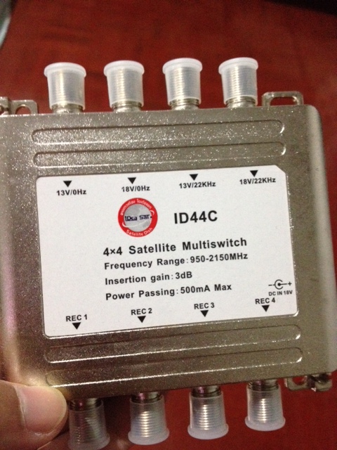

ตั้งใจไว้ว่าจะเอามาต่อผ่านไอ้ตัวนี้ครับ
เครื่องรับมี 2 เครื่อง จานตอนนี้ มี 2 คือ thai5ku และ vinasat1(ที่ยังหาสัญญาณไม่เจอ 555)
และอนาคตอาจจะมี thai5c เพิ่มมาอีกเส้นนึง ใช้ 4x4 ตัวนี้พอมั้ยครับ

จากที่ดูจากรูป LNB ที่ท่านใช้ ไม่ถูกต้องครับ ถ้าจะรับ Vinasat ต้องใช้ LNB แบบ Universal LOF=09750 ครับ
เจอแน่นอนครับ สัญญานดีมาก

« ตอบ #49 เมื่อ: 03 กรกฎาคม 2555, 11:27 »
บอกคนขายว่า เอา LNB จานส้ม หรือ หัวสีฟ้าสามารถ ก็ได้ ที่อยู่ในมือท่าน เป็น 11300 ครับ อย่าเอาไปหาเลยครับ บางทีคนขายมั่ว มาดูว่า ค่าเป็นอะไร ระหว่าง 09750-10600 or 09750-10750  สรุปว่าให้มันรับ ASTV ได้ค่อยซื้อมาครับ

แต่ต่อผ่าน multi จำเป็นต้องใช้แบบ 2 ขั้วรึเปล่าครับ(ที่ผมมีอยู่เป็นแบบขั้วเดียว)
เอาเข้า 18V ก็ได้ครับ ช่อง HD จะอยู่แกน H ครับ
