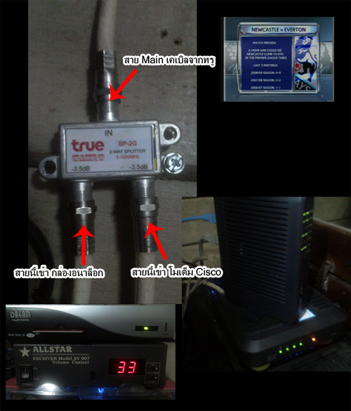

ไม่นะบ้านผม ส่งมาทั้งเน็ตทั้งภาพ สายเส้นเดียว สาย RG11 จากเสาไฟฟ้าแล้วมาต่อเขาตัวกันฟ้าผ่าแล้วใช้สาย RG6 มาแยกเข้าสปิตเตอร์อีกทีครับผม ผมยังเอามาต่อดูกล่องอนาล็อกกับกล่องแท้อยู่เลย
เคเบิลเน็ตเป็น โปรเจคของ เทเลคอมเอเชียมานานแล้วครับผม แต่ช่วงเวลาตอนนั้น อินเตอร์เน็ตบ้านเรายังแสนแพงอยู่ คนยังนิยม 56k อยู่เลย โครงการนี้เลยล้มไป ทรูเลยจับมาปัดฝุ่น ทำใหม่ ส่งทั้งภาพและเน็ตมาสายเดียวทำเหมือนเคเบิลท้องถิ่นที่มีอินเตอร์เน็ต แต่ทรูเสียเปรียบตรงที่ แต่ละจุดมีแค่ 8 Port จึงทำให้บ้างคนขอไปจึงไม่ค่อยจะได้ บอกว่า Port เต็ม ลองๆๆ ดูครับผม บ้านผมช่างมาติดตั้งก็ไม่ใช่ช่าง อินเตอร์เน็ต แต่ดันเป็นช่างวิชั่น มาแทน เขายังบอกผมเลยว่า ทำไมไม่บอกเขาว่าติด ทุยทีวีเคเบิลอยู่ จะได้ไม่ต้องยกม้วนสายขึ้นมา เขามาใส่ตัว สปิตเตอร์ให้แล้วก็ไปปีนเสาไฟ หน้าบ้านเปลี่ยนหัว ที่ต่อกับ Port ใหม่ ไม่รู้ หัวแบบไหน แต่เปลี่ยนแล้วรู้สึกว่า สัญญาณจะดีขึ้น กล่องอนาล็อกไม่ค่อยล้มแล้ว ไม่รู้เพราะอะไร

ถ้าไม่รบกวนเกินไป ขอดูรูปการต่ออุปกรณ์หน่อยคับ
ลองดูครับผม ถ้าไม่เข้าใจถามได้ครับผม สายเส้นเดียวมาทั้ง 2 แบบครับผม อนาล็อกกับดิจิตอล แต่บางพื้นที่อาจจะเป็นแค่ ดิจิตอลอย่างเดียว เสียบดูได้แน่นอน ดรีมเคเบิล บ้านผมยังมี 2 ระบบ ยังต่อกล่องบ้านหม้อดูได้ อิอิ

เมื่อวันศุกร์ช่างได้มาติดตั้ง ระบบอินเตอร์เน็ตให้ผมเรียบร้อยแล้ว ใช้ตัว Spiltter แยกสายออกมา เหมือนในรูปที่คุณ o_suttiruk โพสไว้ คือผมเป็นสมาชิกระบบ ดิติตอลอยู่ครับ แต่เท่าที่ผมทราบแถวหมู่บ้านผมก็ยังมีบางบ้านที่ใช้เป็นกล่องรุ่น UTV อยู่ครับแล้วก็ซื้อกล่องบ้านหม้อมาต่อ ดูได้ แต่ผมสอบถามช่างว่าแล้วแบบนี้คนที่ติดเน็ต ทรู แบบเคเบิ้ลเขาสามารถ ซื้อกล่องบ้านหม้อมาต่อดูได้ไหมเขาบอกไม่น่าจะได้ เพราะอีกหน่อยเขาจะมีการเข้ารหัส ผมก็ยังสงสัยอยู่ถ้าเข้ารหัสจริง แล้วบ้านอื่นๆ ที่เขาใช้กล่องแบบเก่า ก็ดูไม่ได้ซิ ถ้าเขาไม่ยอมเปลี่ยนเป็นระบบดิจิตอล ก็ยัง สงสัยอยู่

ขอถามเพิ่มนิดนึงคับ
1. เค้าติด Splitter ให้เองเลยเหรอคับ ถ้าเราติดเฉพาะ net เค้าจะติด Splitter ให้มั้ยคับ
2. ในภาพผมเห็น DB 500-S มันต้องรุ่น 500-C ไม่ใช่เหรอคับที่ใช้กับเคเบิล
o_suttiruk
Walk Away !
กระทู้: 403
« ตอบ #14 เมื่อ: 06 มีนาคม 2554, 17:43 »
ขอถามเพิ่มนิดนึงคับ
1. ไม่ติดให้เลยครับผม (น่าจะนะ)
2. ครับผม ต้อง DM 500-C แต่ผมไม่มี ผมมีแต่กล่อง บ้านหม้อ ครับผม
