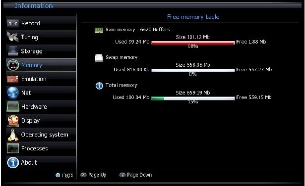

พึ่งได้ DOM 2 G มาใหม่ หาทางเพิ่มประสิทธิภาพเครื่อง ด้วยการ
1. เก็บ EPG ทั้ง EPG และ CrossEPG Data
2. ย้าย ห้อง /usr ไปไว้ใน DOM ด้วย plugin Flash Expander
3. เพิ่มขนาดและย้าย swap file มาไว้ใน DOM
*** ตอนนี้พื้นที่ยังเหลือพื้นที่อยู่ 1.4 G ***
   ยังหาวิธีใช้งานอย่างอื่นเพิ่มเติมอยู่ครับ (Picon+Skin+Plugin+subtitle) ใครมีวิธีแนะนำได้นะครับ  Smiley
     ลงกับ FW ที่เป็น E2 อย่างเดียวครับ ไม่ได้กลับไปใช้ FW ที่เป็น official อีกเลย
ข้อเสียของ E2 คือ Boot เครื่องช้าอย่างที่คุณ Boonlert บอกไว้ครับ ของผมก็ไม่ต่างกัน

ย้าย skin และ swap มาลงไว้ใน DOM ครับ
ลง Flash Expander ห้อง /usr ย้ายมาลงใน  DOM ทั้งหมดครับ  Smiley
สาเหตุของการเพิ่ม swap มาจากข้างล่างนี้ครั
ผมเคยเจออาการนี้เช่นกัน คือ Record มาแล้ว พอเปิดดู ก็มีอาการกระตุกเป็นช่วงๆ
ก็เลยลอง Set ค่า Swap File ใน HDD เป็น Double Size ของ 800HD Memory เดิมคือ 256MB
เป็น 512MB ครับ  ณ.ตอนนี้ที่ใช้ก็ไม่มีอาการกระตุกใดๆ ครับ ผมค่อนข้างใช้เจ้าตัว 800HD นี้ แบบโหดสุดๆเหมือนกันนะครับ
คือตั้ง Record ไว้แต่ละคู่ ในขณะที่ Record อยู่ ผมจะเปิดดู ย้อนหลังประมาณ ครึ่งชม. ในแต่ละคู่ เพราะจะ Pause ไว้เวลา
เราไปทำธุระเช่นหยิบน้ำแข็ง เติมเบียร์ บ้าง และระหว่างดูย้อนหลัง ยังให้มัน Stream ไปที่ PC และเปิดด้วย VLC
อีกห้องของพี่  ซึ่งดู live ผ่านทางคอมอีกต่างหาก
