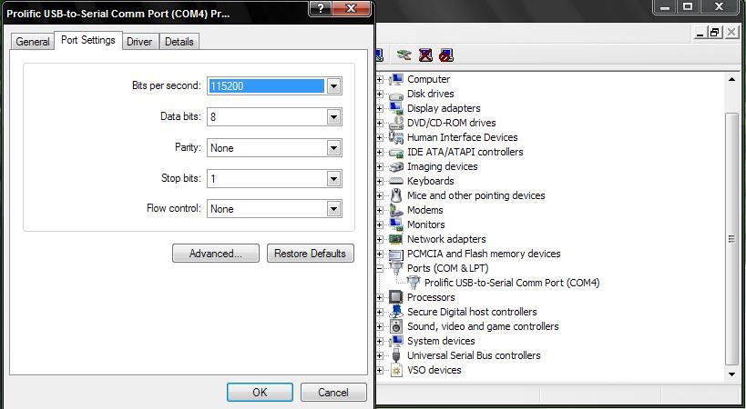

ของผมหน้าจอ PuTTY ไม่ขยับเลย
Serial line   COM4
Speed 115200
Connection  ระบุที่  Serial
Close window on exit  ระบุ Only on clean exit
(ถ้าทุกอย่างถูกต้องจะได้ดังภาพ ถ้าไม่มีอะไรเกิดขึ้นอาจจะต่อสายไม่ถูกต้องหรือเครื่องมันพังไปแล้ว)

« ตอบ #32 เมื่อ: 12 มีนาคม 2554, 19:46 »
ลองตั้งตามนี้ยังครับ
JULY
กระทู้: 68
« ตอบ #33 เมื่อ: 12 มีนาคม 2554, 19:54 »
ตามนั้นครับ
