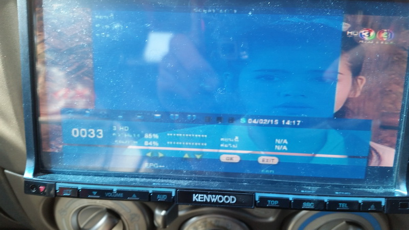

ราคาเสา(มีบูสเตอร์ในตัว ) 350 บาท + กล่อง ฟรีคูปองดิจิตอล
ทดสอบวิ่ง 140-160 km/h ยังดูได้ปรกติครับ  Grin
* เดียวถ่ายรูปเสาให้ดู พอดี อยุ่บนตึก รถจอด ข้างล่าง  Cry
