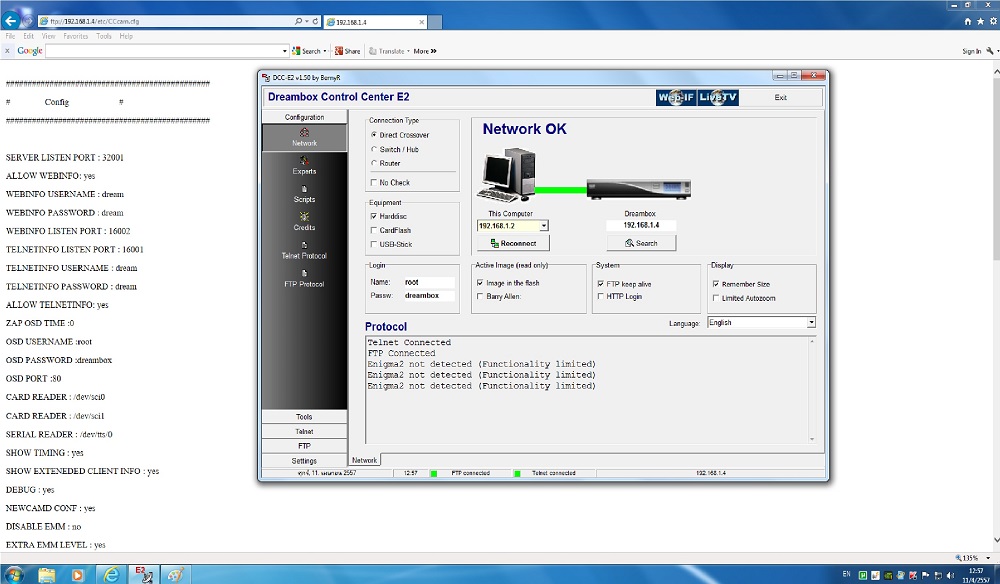

ข้อความเมื่อ: 11 เมษายน 2557, 19:57
ข้อความโดย: leo
ลง image ใหม่ครับ ของคุณน่าจะมีปัญหา ปกติเวลาต่อด้วย DCC จะมีข้อความทำนองนี้
Telnet Connected
FTP Connected
Enigma2 detected (dm800se)
แต่ของคุณมีข้อความว่า Enigma2 not detected แสดงว่าการลง image น่าจะมีปัญหาไม่สมบูรณ์

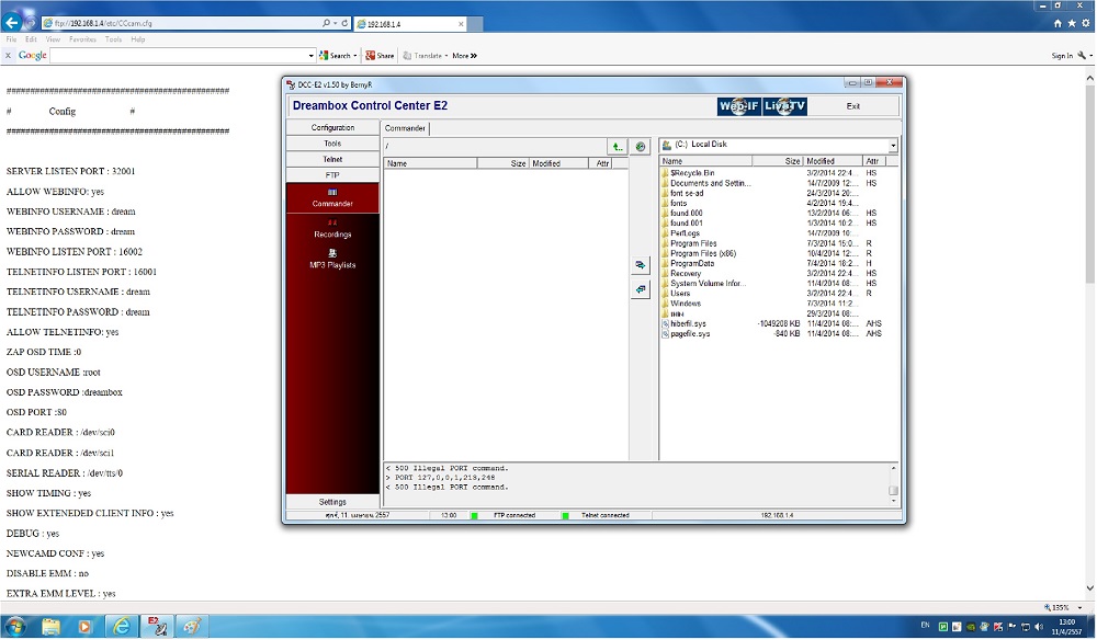

ของผมใช้dreamup รถหรู แต่ใช้แบบไม่ต่อnetwork ลองแฟลชผ่านมาแล้วครับ  ( ถ้าใช้use networkมันค้างอยู่ที่ )  หรือให้ผมต้องลองอิมเมจตัวอื่นครับ  แฟลชหน้าเว็บที่ปิดสวิทช์ซักพักก็ลองทำแล้วครับ  แต่พอจะใส่ค่าในcccamมันไม่ไปไหนท่านdoiluang งงมาก
ผมลองทดสอบ telenet เข้าไปแก้ passwd ให้เป็นว่าง แล้วลองล็อกอินก็จะเป็นอาการเดียวกับของท่าน
แล้วลอง telenet เข้าไปแก้ passwd ให้เป็น dreambox แล้วลองล็อกอินก็ใช้งานได้เหมือนเดิม
ปัญหาน่าจะอยู่ที่พาสเวิร์ดครับผม
พาสเวิร์ดนี้ลองftp  มันเข้าไปได้ครับทุกโฟล์เดอร์   แต่ไม่รู้วิธีเรียกมาใส่ค่า แสดงว่าพาสถูกรึเปล่าครับ
ข้อความเมื่อ: 11 เมษายน 2557, 16:04
ข้อความโดย: ps600
ข้อความเมื่อ: 11 เมษายน 2557, 14:34
ข้อความโดย: DoiLuang
Telnet Connected
FTP Connected

ข้อความเมื่อ: 11 เมษายน 2557, 14:01
ข้อความโดย: leo
ช่วยหน่อยครับปรกติใช้ dcc e2 ได้ดีไม่มีปัญหา  แต่ช่วงนี้มีพม่ามา ก็มีอาการซนตั้งค่าดาวเทียมไม่ได้ซักที(ใช้อิมเมจท่านมวยวัด)พยายามตั้งค่า  แต่จูนเนอร์ดื้อด้านมากๆเลย
เลยทดลองแฟลชอิมเมจอื่นดูเพื่อได้ ผลคือดับ สนิท ดำมืดมหามืดยิ่งกว่าเก่า งานเข้า
ผมพยายามอ่านในทุกกระทู้  เกาหัวจนแสบ
 ตอนนี้ใช้สามารถดรีมอัพมาได้บางส่วน(ส่วนดรีมอัพFerrariFiller1.3.3.7FSE ก็แปลก ถ้าติ๊กuse network มันจะไปติดอยู่ตรงcal cheaksum..ไม่ไปไหน  พอติ๊กไม่ใช้มันแฟลชให้ซะงั้น งงกะมันจริงๆเมื่อก่อนไม่เป็น)
ตอนนี้อัพได้แล้ว แต่มาติดที่dcc e2อีกแล้วอาการเป็นแบบนี้      ผมไม่สามารถใส่ค่าที่cccamได้เลย
ผมอยากรู้ว่ามันทำไมdc e2ไม่เห็นอะไรเลย  ส่วนftpทำไมถึงเจอ แล้วจะต้องทำไง ช่วยหน่อยครับ
มันเป็นที่ dcc e2 หรือเครื่องคอมครับ ผมลองหลายเวอร์ชั่นก็ไม่ได้ซักที
